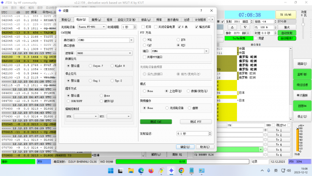

只看该作者 3楼 发表于: 2023-12-12
1、音频输入输出头子做好后要调好电脑的音频输入输出信号强度,输入根据电脑的不同建议设置为线路输入(麦克风有电压),输出为扬声器,级别一般定为80%,输入输出禁用所有声音效果。
2、电脑里的二个COM口第一个给电台的CAT控制用,第二个给PTT方法(好像没什么用),波特率建议用电脑的默认9600。
3、调通联软件JTDX功率滑杆和电脑扬声器音量,发射时查看电台的ALC使之在30%-60%之间。
4、建议电台恢复出厂设置,功率可根据通联效果调整,电台FT8要设置就4项:
05-06 9600
08-12 USB
11-07 USB
11-08 RTS
这样设置关闭通联软件就可以SSB了,省去了很多麻烦。放心用,接收和发射FT8的音频调制频率低端和高端没影响。
这是JTDX软件设置图

只看该作者 4楼 发表于: 2023-12-12
晚上再次实验,按照大家说的,终于成功。再结合视频网站的操作,发现一些书中没讲明白的,成功了,通信除了费电,就和自己没有关系了,我的天线不好,也无法追求dx,反倒有些失落。人呐,真是善变,有了就不想了,光想尝鲜。

只看该作者 6楼 发表于: 02-25
之前参考M哥和各大佬的FT8设置,倒是能解码,就是不能发射,一度以为音频线的问题和电脑问题,参考您这个恢复出厂设置了一下子就好,给力!

只看该作者 7楼 发表于: 05-15
新手,也是按M哥方法只能收不能发,晚上回去试试看能不能行
离线joe326cn
50
只看该作者 8楼 发表于: 05-23
发不出 应该还是声卡输出没选对吧
不行换一个官方版本的JTDX试试, 我之前用石家庄版本也是不行
