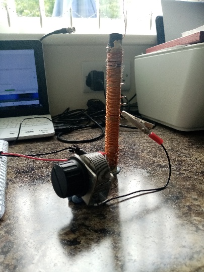

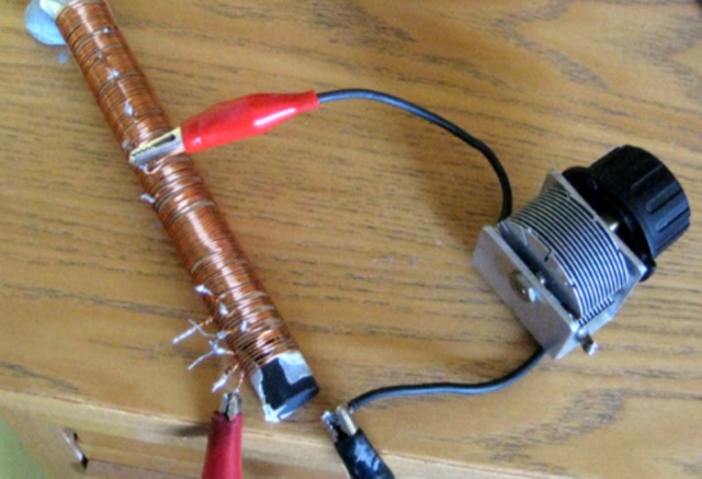

真有神人,在木屋内用磁棒天线,7MHz,2.5W,FT8通联900多公里。
他说绕法能防止磁饱和,不知道怎么个绕法。
https://g3xbm-qrp.blogspot.com/2020/06/ferrite-rods-as-tx-antennas.html?m=1

他的意思是只要磁棒不饱和就行吧,不是说这个绕法可以让磁棒不饱和

用磁棒,把天线做小,发射效果能行吗?

换话音模式立马嗝屁。不是天线好,是老头乐好。
