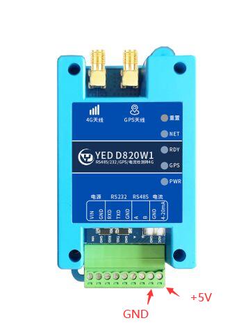

bg4idp:
供电需要在VIN和GND端口专门外接,这个玩意能不能发个图片瞅瞅?
没有想得那么复杂,就是需要外接个电源,不能用USB口来供电
2024.12.23:
今天突然意外发现我把这个图的引脚标注错了,应该是左边那两个……
[ 此帖被BG4UVR在2024-12-23 22:47重新编辑 ]

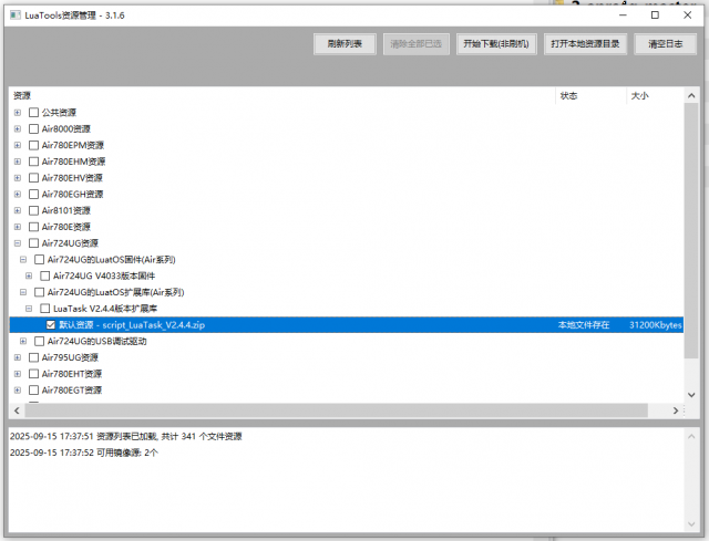

离线bh4cub
只看该作者 66楼 发表于: 09-15
在Air724UG资源中选择V2.4.4版的扩展库,下载一下就好了,里面包含sys.lua等库文件

回 bh4cub 的帖子
bh4cub:在Air724UG资源中选择V2.4.4版的扩展库,下载一下就好了,里面包含sys.lua等库文件
[图片] (2025-09-15 17:50)
看来是厂家的烧写软件更新改版了,和前几年变化比较大,我自己也是好久没刷过这玩意了
