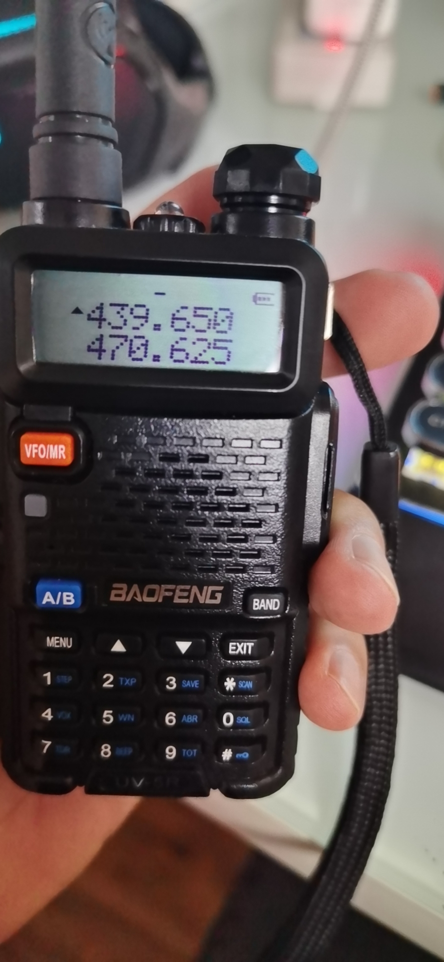

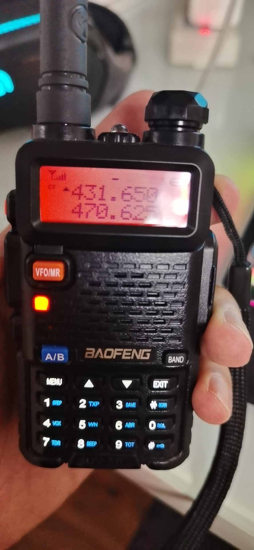

这两个图片一个是守听状态,中继有人说话时信号满格,另一个是我按PTT时的状态,亚音79.7正常设置的,下差8

上模拟中继就几个参数,挨个检查下就是了:上行(发射)频率、下行(接受频率)、发射亚音、接受亚音(根据中继设定)。

容易搞错的是如果中继下行并没有设置亚音,但是你手台设置了接收亚音,那么中继有人通联时你是收不到语音的(被你自己亚音过滤掉了)

看看亚音模式设置成哪个了,说明书上有讲。
有只接收相同亚音的,也有无接收亚音的,亚音模式不正确,也会是只有信号而无语音的。如3楼所说。
