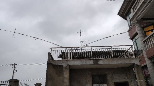

以前住市区,没办法树高的天线,所以,只有在房顶拉了倒V-DIP天线。觉得玩短波是开心的事。
现在住近郊,先是树了一套V750,又立了一套HUB多波段直立天线,底噪长期在59+40dB,苦闷枯燥,怀念20年前在家庭使用简单的水平半波天线通联法国、德国、美国的情景,更怀念当年楼顶拉的那根42米的长线(后来被人给偷掉卖铜了)......其实,回过头来总结自己,当年以为最烂的自己,其实是自己最辉煌的时刻。QSL卡片就是一个证明......

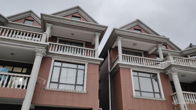

前几天分别添置了MFJ-1026相控降噪/增益控制器(名字是我自己起的),另外增添了一套钻石BB6WS水平半波天线(净高2米)——久违的感觉又回来了。原来水平半波天线的噪声,跟直立天线的噪声,差别是这么的大!!!!!!!!!!!
钻石BB6WS是个好天线,拉开来净长6.4米,接上天分仪,3.5、7兆驻波很低。尤其在7兆,6.5~7.1全段驻波在1.2以下。3.5兆驻波1.3左右,12兆(广播段)驻波1.3附近,15兆驻波2。做收音天线太理想了。

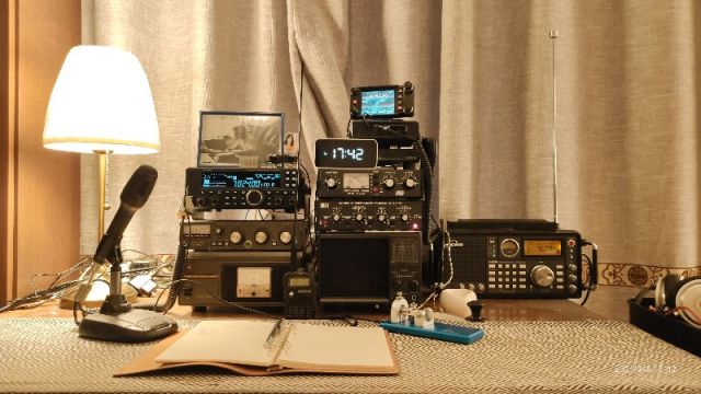

现在,我用钻石BB6WS天线做MFJ-1026控制器的参考天线,用一个双位天线切换器连接V750和HUB作为YAESU FT450D的主天线(发射天线),昨晚8点半在59+40dB的底噪情况下,用7050LSB方式,跟内蒙古呼和浩特的电台做了通联(双方信号报告44,相控制器可把底噪调到S2)。前几天傍晚5点,用10瓦SSB跟江苏、浙江的HAM做了通联(双方信号报告59+10dB),夜里21点,在7023CW方式,用5瓦的功率跟6区的电台做了通联。
所以,跟各位朋友回馈一下,DIP天线虽然简单,但仍是业余爱好者难以割舍的一款天线。

能再架高些,也许效果会更好。。。此外,最近传播不行,底噪也很低。。呵。。。昨天有些时段20米波段俺这里基本不起表,不过,也听不到啥信号。。呵。。

20年前太阳黑子如日中天,通dx台是很容易。v750的噪声也很大吗?难不成是BB6WS增益低所以显得噪声小?另外您的77A卖了啊?

噪声大的地区就在楼顶架设全尺寸LOOP天线,42m长度正好为40米全尺寸LOOP,同时兼容40-6m波段……。LOOP闭合回路噪声小,天生十分安静。

现在7兆传播明显好多了。傍晚可以跟呼和浩特的HAM使用SSB通联,双方有59+10~20dB,这在我之前的状态是不可能的。
这两天晚上发现7050也是说俄语的HAM的热门频点,那大舌头加喉咙颤音式的英语,特征明显。可惜信号较弱,主观评价RST为41~42
使用MFJ-1026把主、副天线的信号强度调到1(即FT-450D的S表只有一格点亮),很明显地提高了话音的可懂度。如果不用这个,信号强度为59+30dB,即使用了收发机上的衰减,信号强度还是59+,听不到话音。
另外,主天线(V750和HUB)用手动开关转换,可以选方向。副天线(BB6WS,也串联了一个天调以匹配接收频率的阻抗)的极化方向与主天线不同,在59+40dB的恶劣底噪情况下,也有较好的接收效果。
我这里晚上接收5290、7350千赫的短波广播,信号都是59+60dB(即接收机S表满刻度),不得不打开所有的衰减器......
