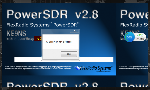

一台FLEX-5000A放置两三个月后,开机继电器有两次动作响,之后显示找不到PA,显示如下错误:
点确定后继电器有动作响一次,能开机,但显示电压为0.0V,温度为300摄氏度,图片如下:
点开菜单,PA编号显示错误:
按PTT继电器有动作,显示为发射状态,但无功率输出,请教机器的故障是软件固件问题还是硬件损坏?求助各位无线电爱好者指教 VY 73

补充:该机不能正常关机,只能断电关机,机器原来正常时按电源键两秒后会自动关机。求大神支招

继续求助,目前该机能做接收机使用。
