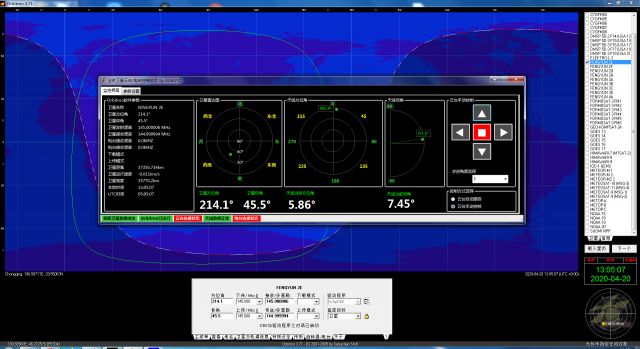

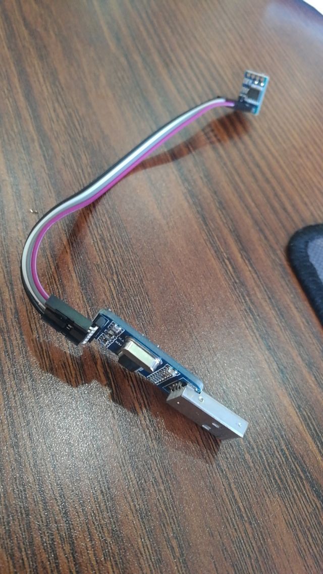

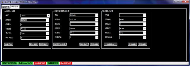

一直想弄一个卫星的旋转器,能够控制天线,而且能够反馈天线的仰角和方位角,在网上买了一个传感器,程序也基本上写好了,现在的问题是:这种传感器装在天线上不知道能不能和25米远的电脑进行连接

TTL转RS485  /  网络TTL

用无线串口模块转一下。视距200米问题不大。有遮挡的话需要实际测试。

谢谢BG6LQV,BI3OJW,我再研究一下,当时就是想的485来转,但485只有两根线,而模块需要电源,所以也没有研究

是否考虑一下8266的透传方式。请问用的什么传感器?
