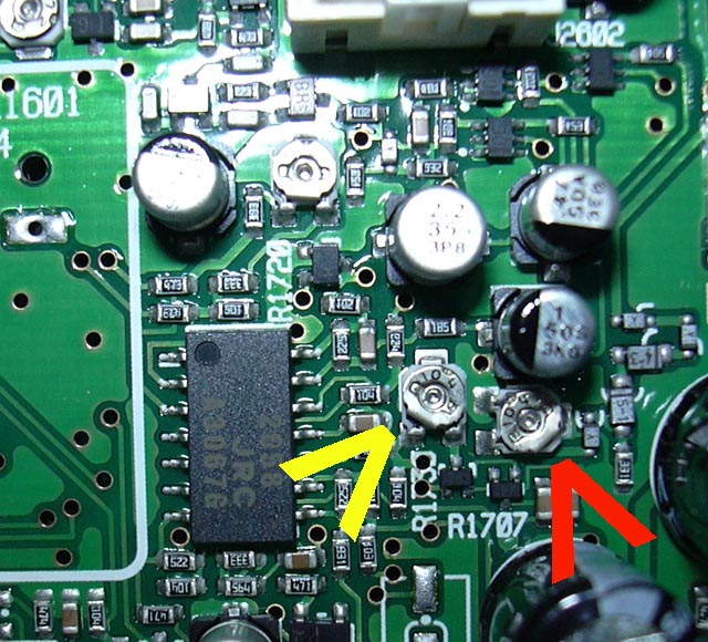

收了台ic718,任何模式,cw rtty功率最大60w,所有排线己换,调功率1730也调了,短接j4或j5到地能出120w,求指教,swr驻波电容c17也调了。也试过跳过低通,直接天线能上120w,收发继电器也换了,1971也换了,3133和2904是对管,如果坏了一个会怎样?。求救

我瞎猜如果跳过低通能出120瓦的话,可能低通有问题,建议看一下是不是所有波段都是这样?切换频率时有没有继电器动作的咔哒声?如果短接J4J5能出满功率的话,驻波检测电路和ALC电路异常的可能性也较大。

绝大部分二手电台,功率出不来和选频谐振槽路失谐有关。首先应该测量功放IF信号输入端强度是否够,如果不够就查前级,如果够就查功放推动级与末级。修机器一定要有科学的检修逻辑推理过程,没有检修逻辑,乱调乱试一通,只能是越调越乱,机器恢复起来更加困难。修这种故障最少得有台示波器吧?

感谢楼上2位,接下来查驻波检测电路和ALC电路

1730在哪个位置?我刚弄了台IC78,听说有核准码的,718也有,

建议看维修手册

只有说明书

哈哈已知道在哪了,AM是调R1730,SSB是调R1707!
