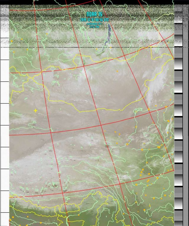

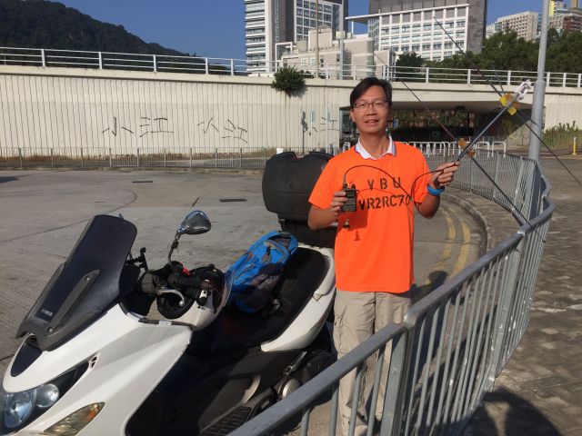

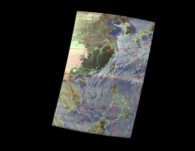

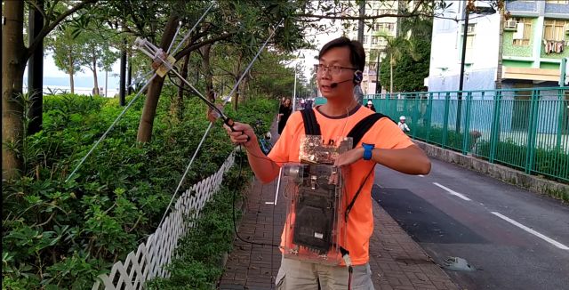

今早 NOAA-18 氣象衞星過境, 錄音不是太滿意, 但是解碼效果 非常滿意
VR2VBU  使用 VX-7R 手持機 , DIY 八木天線

效果可以,图像长度也很好。

做个四臂螺旋就不用举着了

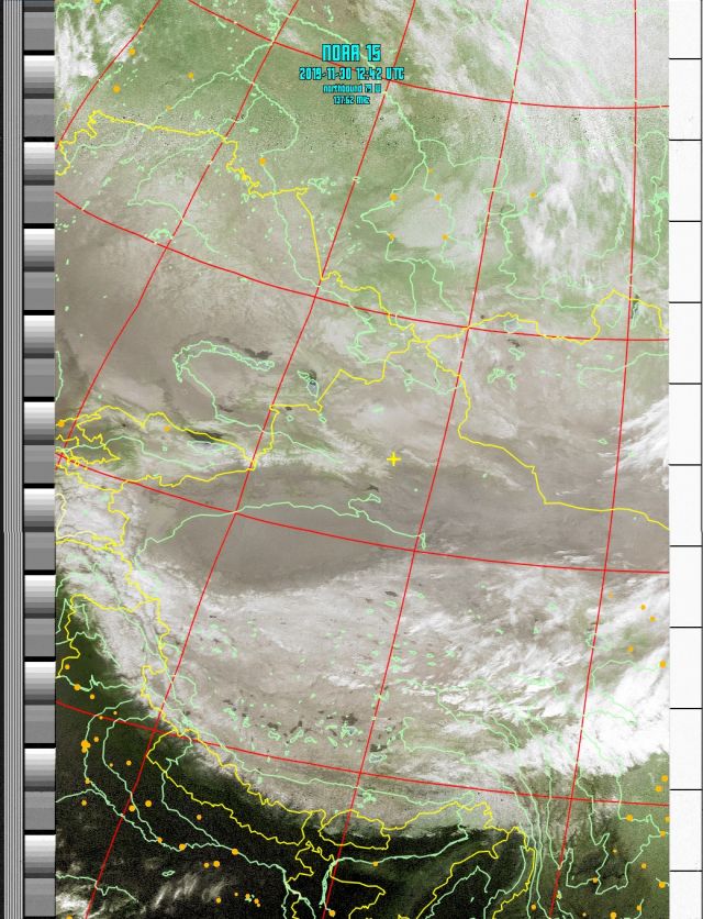

这是我前几天收的,四臂螺旋天线,sdrplay接收。

这个环境好…我有个同款升降杆,感觉强度略有不足。

1) 我認同 SDR 解碼的圖像比較高清,  因為 SDR  確實比  手台 在 频宽闊選擇多
2) 但是我對手台的穩定和可靠性比較有信心, 我個人總覺得 手台 靈敏度高而且抗干擾能力強
3) NOAA 的信號是很強的, 可能是天線的方向指向不正確
4) 四臂螺旋 是好, 但是大家使用的目的不同, 如果是固定不需要移動的, 當然是選擇 四臂螺旋, 但是我們這一班愛好者, 我們主要是在戶外移動操作, 所以在天線方面, 我們全是自己制作的天線, 要求是攜帶要輕和方便
