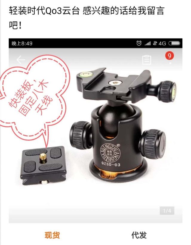

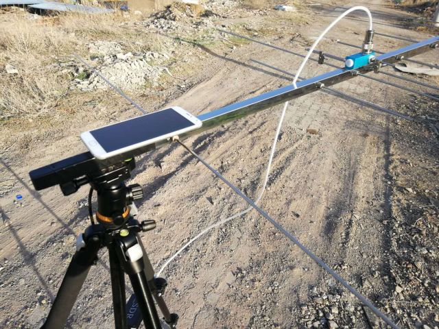

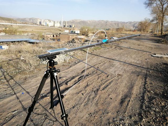

便携的照相机三脚架,加质量好些的球形云台,单手即可旋转,水平方向和垂直方向均可。

手机用的是本坛的追星软件,实时查看卫星位置。调节好云台螺丝的松紧度,旋转起来很轻松。

看来没用过照相机三脚架云台,呵呵。这种云台都是快装的,快装板上有一个螺杆是固定照相机的,把这个螺杆换成稍微长一点的,在八木天线上钻个孔(这款八木天线本来上面就有孔)。把快装板用螺杆固定在八木天线上即可。
使用时,把快装板连着八木天线卡在云台上即可。
