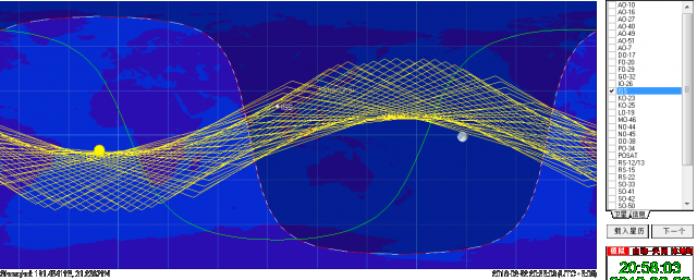

orbitron 3.71显示ISS轨道怎么是这个样子 [复制链接]

新安装orbitron 3.71 显示ISS轨道是这个样子,和其他卫星完全不一样,是哪里设置不对吗?

星历更新一下就好了

我也遇到此类情况,更新星历提示更新成功,实际是根本没有更新成功,星历还是2005年的。解决办法是将tle目录下星历文件全部删除,然后进入设置里面星历选项,需要哪个双击即可下载。再载入星历。

楼上所言极是,tel重新下载覆盖就好了 谢谢

星历更新窗口选择stoff,更新一下就好的。
