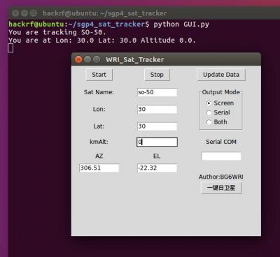

        一直吆喝着:坚决不写GUI!
        结果今天:真香
        https://github.com/BG6WRI/sgp4_sat_tracker
        本人使用Python SGP4库,移植Celetrak的方位角、仰角解算程序,制作的纯Python卫星轨迹预测软件。
        可运行于树莓派上,实现旋转器的彻底脱机工作,不再需要连接室内的电脑或笔记本。
        数据输出频率比WxTrack肯定是高,偏差0.5度以内。
        干了半年,终于一狠心把这程序完善成了GUI版,输出模式可选:串口输出 or 屏幕输出。
        可运行于Windows、Linux环境,程序自动识别系统环境,来更改串口调用方式和时间获取方式。使用前按教程安装依赖库即可。
        项目内包含Python版本的电子罗盘、倾角传感器的树莓派驱动,用传感器实现闭环,未使用编码器。
        本人在旋转器结构上经验欠缺,还需要多跟大佬们学习如何制作旋转器的硬件部分。
        追踪程序暂未上线,仍在优化中。
        希望大家可以多多使用,多多测试。有什么Bug或者可以改进的地方,请告知。
        希望可以为HAM群体做一点微小的贡献。

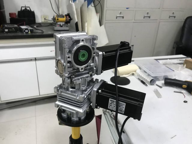

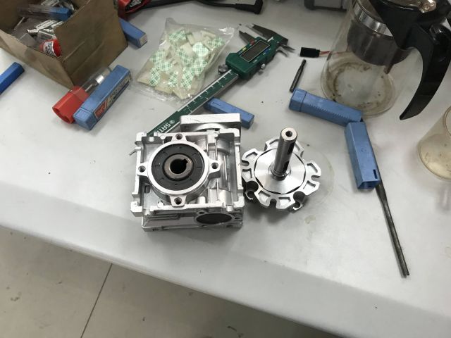

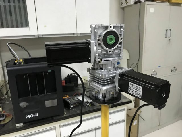

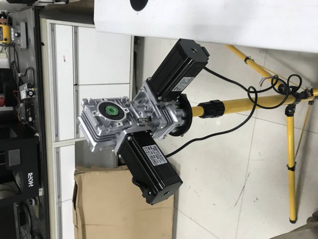

最近在做天线旋转器,看了6WRI的 openATS,准备了减速器,电机,其他材料都是现成的。
所有东西凑齐后发现由于没有事先做功课。想当然的买了减速器80:1减速比  57电机2.8N.连通程序调试,4细分,程序默认速度。方位180度减速器输出轴。1分钟完成。
目前在恶补各种软件,wxtrack国内教程不多哦。

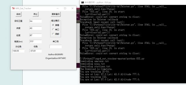

只看该作者 7楼 发表于: 2018-12-05
win10已调通。。。
