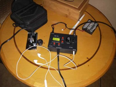

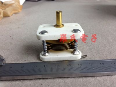

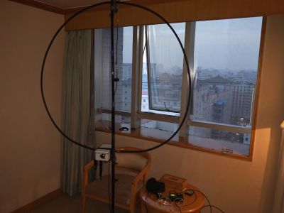

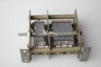

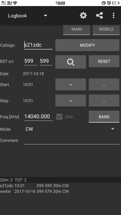

本周因为要出差,在宾馆内封闭培训编写资料一周。白天工作,晚上就没事了,于是考虑带着黑鼠电台HS-1A和自制的小环天线。在15楼的室内环天线靠近窗口,通联到了老挝的xw4xr和孟加拉国的s21zdc。觉得小环天线在室内还是可以通联的,但是要碰运气。我用50-12的馈管做的磁环型小环天线,环天线和使用的电容如图,这两种电容我都用过,目前我的环在7兆14兆21兆都可以发射,7兆效率太低只能收听。因为窗口朝南,只能对着南方通了,聊胜于无。

最好侧面对着窗户,小环垂直架设最大辐射方向在环平面两侧,环平面的垂直方向是零点

用的多大的环体?

具体的参数是多少呢?

用的是4米长的50-2的馈管,加上面图中的电容器,激励环是用磁环套上主环后电线穿过磁环两圈后接馈线引入电台,馈线也用一个磁环绕了一个1比1的巴伦。
