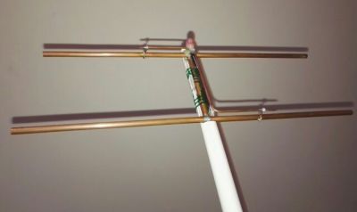

HB9CV小巧精悍,体积小,增益高,深受广大爱好者喜爱,但是,网上一搜,这天线卖家相当少,加上自己喜欢玩天线,于是就开始DIY。
图纸是按一网页版HB9CV设计图纸为蓝图,自己再改了一下。U段,振子和横梁采用6mm空调管制作,伽马匹配采用4mm2铜线制作,全焊接,提高可靠性,反射振子为1/2波长,引向振子为1/2*0.92波长,横梁1/8波长,均是振子中心距。至于伽马棒与振子的间距,以及伽马匹配点的尺寸,我没有采用图纸的数据,图纸数据太近,制作误差以及变形很容易影响其参数,因此,我采用了约2cm的间距,为了兼顾带宽,中心频率阻抗调整后,R略低于50,R=47欧,约5cm前伽马匹配长度,5.5cm后伽马匹配长度。至于电抗的调试,我本打算买5p的可调电容,无奈只买到30p的,调试过程变化太剧烈,吃尽了苦头,最终中心频率电抗仍有3欧左右,中心驻波好像是1.06?,驻波1.5以下带宽10M,总体还算满意
离线bg8jen
只看该作者 1楼 发表于: 2017-02-15
振子尺寸需要尽量准确,不然,强行拉回来的参数,效果也会打折扣,在调试9CV的时候,由于有两个伽马匹配,135度相位差异,因此,需要考虑两个伽马匹配的关系,但是怎么样匹配效果才好?这里我不是太懂,还请高人指点
在制作过程中,我采用了MMANA进行仿真,仿真出来的数据和实测数据差不多,增益7dbi,前后比11dbi?3D波瓣呈前方贝壳状,后方小球状,看起来指向性不是太强。但是在与170km外的中继通联测试过程中,指向性却非常强,方向偏差5度,信号就有质的变化,也许是弱信号的关系吧。测试条件:45W,楼顶450米海拔,翻越550米山脉与950米山脉,上750米海拔的中继,接收场强是0格还是1格?语音有断续,勉强通联,之前做的一副没细调的9CV,驻波约2,送给附近一朋友的,他测试同样中继信号则比我好的多,他海拔比我高约50米

BH1NLT:有仿真数据的,你具体要什么数据?贴图如下,至于阻抗数据,和实测值略有差异,就不贴了
杨杨BD7KAT:在U段增益不算高,如果是V段或者短波,那还是不错了,自由空间增益7dbi,2米高架设10.6dbi,12米架设12.5dbi
BD6QOQ:伽马匹配都是拿天分实测,匹配参数拿去需要细调,在主贴上有数据
