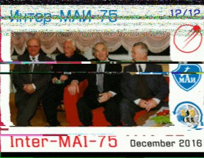

第二圈接收成功。
SSTV PD180模式
使用设备:RTL-SDR,4EL YAGI,人肉转向。
de BD6AHP

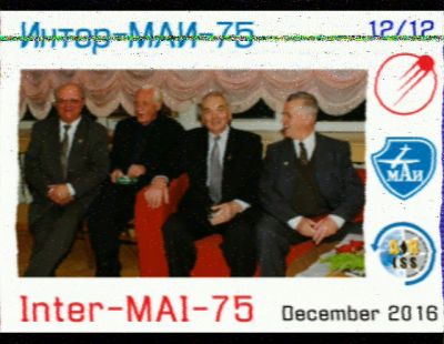

SDR真是神器,用昨晚接收时录制的IF重新解调,处理掉了AGC引起的错误断续,精调相位和同步,图片质量又有提高。
硬件见楼上,软件:Orbitron+MY DDE+HDSDR+Audio Repeater+MMSSTV。

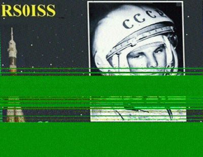

这是我2015年4月12日接收的
