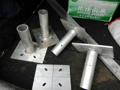

只看该作者 2楼 发表于: 2016-09-21
自制的升降杆转向器
76504

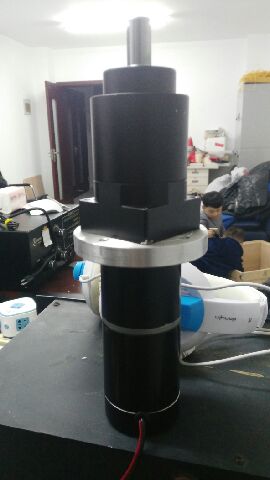

只看该作者 3楼 发表于: 2016-09-21
离线肥M
8103
只看该作者 4楼 发表于: 2016-09-21

回 肥M 的帖子
肥M:[图片]
 (2016-09-21 19:04)
老兄 你知道15米重杆 杆头那个外径吗

BA5CJ:自制的升降杆转向器[图片] (2016-09-21 16:52)
能详细介绍一下这个旋转器的制作方法吗?

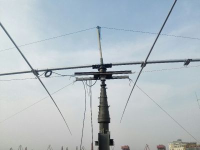

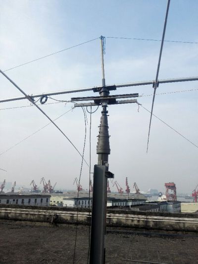

只看该作者 7楼 发表于: 2016-09-23
用1000sdx rotor,国产电动升杆(带方向锁定型),为保护方向锁定梢,安装了一个轴承,rotor的方向是靠4根拉绳固定的,rotor顶直接固定天线主梁。
离线BA7KW
16344
只看该作者 8楼 发表于: 2016-09-23
轴承装歪了,天线有点不水平。
