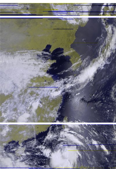

云图接收不少朋友估计都玩过,BD4SY老师的WXtoIMG  APT云图NOAA 几个卫星的接收,估计不少朋友都看过N多遍了,偶然在搜索APT下行频率的过程中,看到老外网站上说有HRPT高清云图,但是看到天馈感觉还是有差距的,1.7G的接收信号+变频器,仍然会有不少障碍,然后看到了LRPT,效果上可能不如HRPT,但是比APT接收云图的清晰度要好太多了,而且V段下行对天馈要求更低一些。

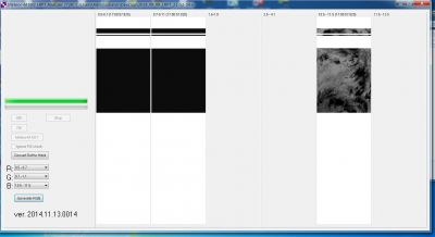

目前有 online 和 offline 两种模式接收,后者在2014年老外都玩了,前者在去年年底放出的,由于我的笔记本net 组件安装总是有未知的问题,导致 online 解码的中间SDR#组件安装出现问题,无奈只好使用offline进行了解码。
感兴趣的朋友可以看下巴西火腿的文章  py4zbz  http://www.qsl.net/py4zbz/lrpt.htm#o
我就是放个毒,扔个砖而已,仅供技术研究,不承担连带责任,附上今天解码成果,和一部分软件(来源于网络,请自行杀毒,也可以自行去老外网站下载)

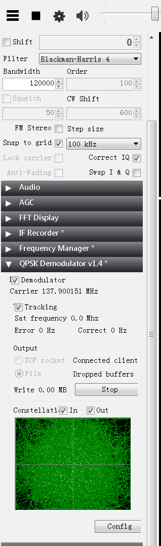

下行频率多少?
离线BG4WYJ
1090
只看该作者 4楼 发表于: 2016-05-22
137.1                                 .

回 BG4XCR 的帖子
BG4XCR:下行频率多少? (2016-05-22 15:35)
137.1 或者 137.9  我在测试中 前者没发现信号 后者有信号

      这几天也用电视棒玩了一下接收,确实比APT的清楚很多。
离线BG6LQZ
2755
只看该作者 12楼 发表于: 2017-08-31
回 bd4sug 的帖子
bd4sug:      这几天也用电视棒玩了一下接收,确实比APT的清楚很多。
 (2017-08-26 10:06)
您收的相当好了,受惠于您新浪博客的APT云图接收教程,才对云图接收开启各种折腾
您用什么天线 是否加了前置放大器
呼号:BG6LQZ
QTH:河南省南阳市
Phone:155叁久久888伍六
离线bd4sug
384
只看该作者 13楼 发表于: 2017-09-04
      前段时间刚搞了个电视棒没事玩玩,用的是你提供的那些软件,天线是钻石V10,加了个前置,看样子信号好象还是不够强,也不知道是不是我天线的问题。

只看该作者 15楼 发表于: 2018-09-11
这两天试着接收,信号是收到了,但解不出图,因个人笨拙在此求有成功的前辈指教指教
我操作是点击72K,选择文件,等它直接解码,不知道这样操作对不对。

用gnu radio,输出到文件,然后用medet解码,出图,步骤简略很多。
