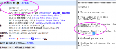

使用dixprs软件做的固定台,gps地址填的如下
# Your callsign with SSID
CALLSIGN=BG4VZC-10
# Degrees; West is negative, East is positive
LONGITUDE=118.1534
# Degrees; South is negative, North is posittive
LATITUDE=33.5750

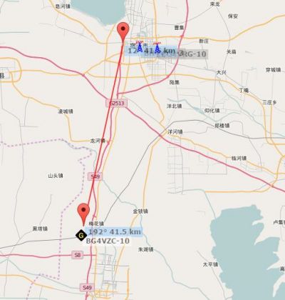

请教下:为什么配置文件填的gps地址(真实地址)和实际aprs。fi地图显示的坐标差这么多
向南偏离几十公里 ,
实际的gps地址怎么被改动了?

LZ你可以封贴了
离线sqxiaofei
1034
只看该作者 3楼 发表于: 2016-05-10

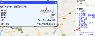

恩封贴,谢谢sra给出答案:坐标地址没转换对,用的是度、角分

更新aprs.fi修改角度分格式为小数点格式
