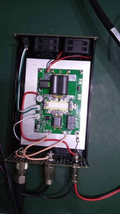

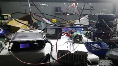

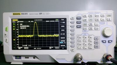

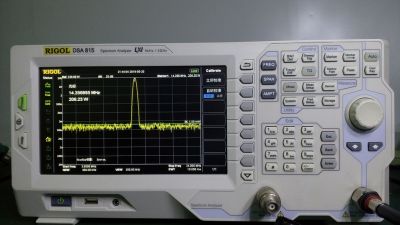

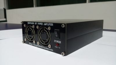

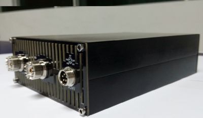

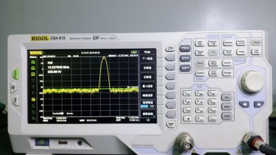

MINIPA200 HF [复制链接]
离线徐徐2009
6544
只看楼主 倒序阅读 0楼 发表于: 2016-05-10
电压:24v
电流:16a
输入:5w
输出:200w
小图 | 大图 图片

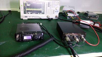

只看该作者 1楼 发表于: 2016-05-10

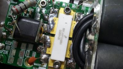

继续,,,,,

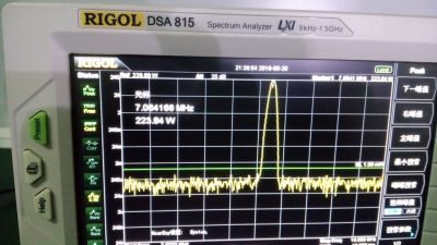

测试用的815漂亮

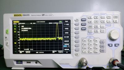

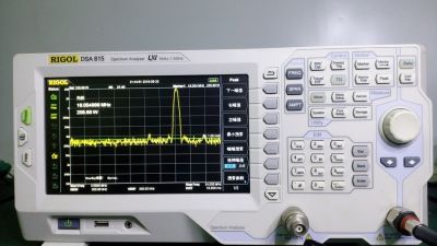

只看该作者 12楼 发表于: 2016-05-20
我觉得吧,对于外置功放来说,LPF还是必须的配置。就算是功放工作在A类状态,其谐波也是不容忽视的。
另外,看看倍频程频谱上谐波分量是有用的,只看基频的频谱的意义不是很大。
[ 此帖被BA6BF在2016-05-20 14:45重新编辑 ]
