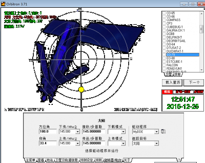

这个受BI4TXR校正云台的土办法启发,虽然指南针也可以实现,但是总感到有些误差,干脆配合太阳的180度投影来校正旋转器和云台,原理是,当旋转器或者云台指向正北或者正南,那么orbitron显示太阳方位角在180度时对立杆的投影,比如图片这个时间12:51分,立杆和八木投影应该是朝向0度,也就是正北,当然也可以校正短波八木的指向。还有手持的朋友可以在经常打星的地方,用这个方法在地上投影做个标记,岂不是很容易。

用卫星跟踪分钟软件就能得到准确的太阳或月亮方位和时刻了。

当地的经纬度要准确输入吧

这个土办法,只是想到了,用立杆或者八木的地面投影,是投影,以及投影用石头弄的一个指向北的标记。肯定依赖自己准确的经纬度,旋转器想校正多少度,投影可以以任意投影度数做标记。对于仰角,还没想好,但是当天线指向准确的太阳时,天线主梁在地面投影应该是一个圆的点,而不是别的投影,除非天线安装有点歪,那么就不是圆的点。打个比方,比如天线阵,如果指向太阳的方位角或者仰角都不准,是歪的,又怎么能发挥阵列的效果。

不需要那么精确的。

这个看天线的增益,如果是20db左右,那可能差正负5度都没问题,但像卫星电视的高增益天线,差正负5度就可能收不到了。
