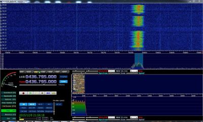

QSO with HS90IARU BH4PVP
Heard BD3MM BG4WYJ  HL2UJ DS2BWU
HL2UJ 超强功率,但是接收不好,很可惜,中国境内火腿很友好避让了他,结果...他还是没通到,一路CQ出境。
发射设备 FT-857D  ,HRD 控制 多普勒频移
接收设备RABBIT SDR 手动选择 ,使用合路器降低临频干扰(但是仍然可以看到V段发射对U段有压制)
本次泰国的IARU90周年台没想到还在卫星上设台,根据声音音色应该是泰国的HS3ANP,此妹纸的声音响彻东亚,各种比赛活动都有她的身影,昨天卫星群里有朋友通到这个纪念台,本次过境HS90IARU应该通到了BD3MM和我。
想必各位在业余卫星上玩话玩的久的朋友都对HS3ANP的甜美声音印象深刻。
我就是不说哪个是HS3ANP,嘿嘿
奉上BH4PVP录制音频文件

BD3MM对HS90IARU说起了中文,
离线BG6LQZ
2755
只看该作者 3楼 发表于: 2015-12-08
回 BG4WYJ 的帖子
BG4WYJ:差一点破坏楼上的好事 (2015-12-08 23:43)
所以HS3ANP向我确认了2次,我没敢啰嗦重复对方呼号,直接QSL 73,其实你的信号很好,泰妹偶尔也抽风罢了,刚才23点28分过境 泰妹再次闪现,只犹豫了几秒回应,什么信号都没有了,最后通到BD9BU

不用合路器抑制谐波干扰行不行?
离线BG6LQZ
2755
只看该作者 11楼 发表于: 2015-12-10
回 BG9AGZ 的帖子
BG9AGZ:不用合路器抑制谐波干扰行不行? (2015-12-10 14:09)
不用的话 个人感觉谐波干扰更明显
合路器此处相当于一个带通滤波器的作用,可能是由于指标不够高还有带宽不够窄,因此效果不是很理想,发射时候可以明显看到频谱有变化,在大仰角且卫星功率较足的情况下,谐波干扰才会变得不那么明显,这样的话对于DX低仰角通联就存在一定难度了
