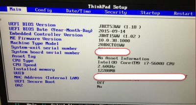

联想BIOS升级多次 第一次碰到 failed 黑屏 终止的
今天升级1.18 碰到了 出错.....
不管是win升级 还是Boot-CD升级,还是手动-s升级 都是如此........
四苦八哭 终于得到了完美解决 上图祝贺。 联想真的够联想嗒 萌

UEFI的BIOS在win中启动刷新 已经不可用secure flash authentication failed 刷不上,
那就用USB CD....
首先关闭UEFI引导以及TPM后
选择Security----“UEFI BIOS Update Option”----”Secure RollBack Prevention”,设置为“Disabled”;
