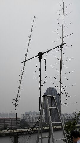

回 BA7CK 的帖子
BA7CK:呵呵,准备好了[图片] (2015-09-18 15:13)
专打卫星
