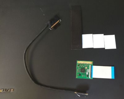

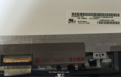

本次改造成本
IPS屏 350元
接口卡170元
人民币520元解决了三年看屏不舒服的状态,
当然这机子做辅助电影机也得再服役3年.....

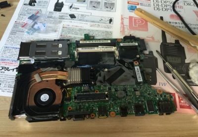

换风扇 换屏幕
CPU背贴有一颗放撕开记号 诡异

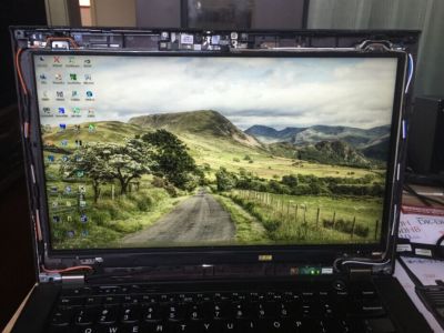

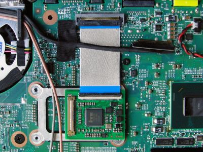

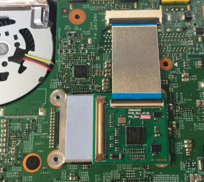

可以应该称谓T430SG了
加板卡 换30p屏线 这机子比T450s都舒服 tnnd以前用的啥屏幕
花了300块+170块 +风扇 就能比2015型机子都好
爽得 快哭了 没用过那么好的 鲜艳亮丽 舒服 不累的屏
完美装卸 没多一颗螺丝 没坏一个脚脚....  清洁完了又可用5年

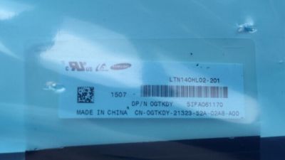

摘要玩家的
用了友达1.2屏一个月的使用感觉就是。颜色很艳,对比度很高。黑色很黑,深色场景很深色,
然后文字显示对比度又高。看久了不怎么舒服(当然不是每个屏幕以及每个人接受能力都不一样)。
用了校色文件骚有改善。 强迫症发作于是从搜索得知除了友达跟LG的FHD之外。
还有三星的一个PLS屏幕可供选择
装上看了~其实跟友达1.2差不多的。亮度调节没有问题。正常使用中。三星这屏幕貌似是新出的屏幕,
貌似联想也有少量用于高配的Y40/G40上面,屏库网站还没有收录,具体参数还不知,
是三星的PLS技术(IPS的另一种分支而已。其实也是IPS来的。)感觉就是跟上面楼主对比图差不多的人。
偏冷色(我喜欢冷色),响应时间高于友达,最慢的就是LG(残影),
看起来颜色的确没有友达的色域高..LG没有用过暂不知。。但我喜欢偏冷色雪白一点的屏幕。
先使用看看,感觉良好。过一段时间再补充!
更新:
用了一晚说说感受。
PLS这面板简直就是TN屏+IPS屏的结合!有TN屏的通透感以及IPS屏的可视角度+不会泛白
虽然对比高,色域,还有可视角度都没有友达或LG的高。但响应速度很好(至少是不会有残影的)。
而且不闪屏。眼睛不累!很适合长期整天对着电脑的人!
看了一晚电影眼睛很舒服。。相信用了校色仪之后更好一点
如果对颜色很有要求的还是用友达的吧。这个屏幕的色域低一点。但不累眼啊。反正还是那句选择自己合适的的~~
