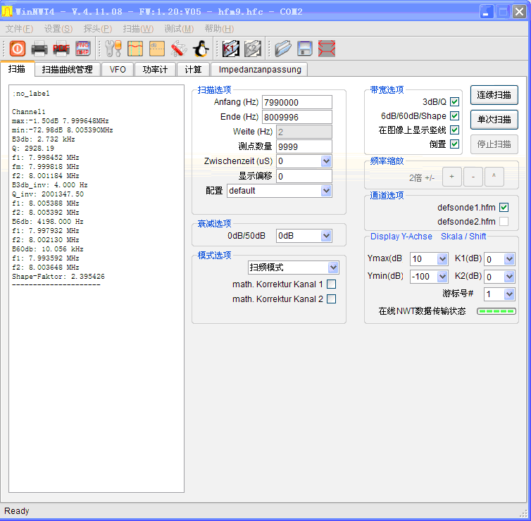

我是菜鸟!想做个8mhz的滤波器。不太会用nwt-7,也不知道这个滤波器能用于ssb吗?请各位老师多多指点。

给力!超赞 100%可以做SSB滤波器

您能说的详细点吗!谢谢!请多多指点!拜托!带宽是2.734k吗?

几个晶体?
离线bg6qhk
665
只看该作者 4楼 发表于: 2014-04-12
用了6个8m49u晶体!

又做了一个!

再调整一下,这个比第一个好些

想请教一下:是不是弄成这个样子就差不多了?

左边下沉不够快呢

测试前扫频仪有没有短路校准,插损这么小,有些地方还是正的?

10楼已经很漂亮了,一步一步来,业余的东西业余整,凭着自己知识和学习态度你会做得更好

bg5emc:测试前扫频仪有没有短路校准,插损这么小,有些地方还是正的? (2014-04-15 08:11)
测试前校了的!
