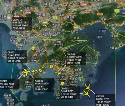

只看该作者 9楼 发表于: 2014-03-05
给你张拓扑图 应该对你有帮助
PS 再深入一点点 也许会有莫大的快感
12761
只看该作者 10楼 发表于: 2014-03-06
回 BG4DRL 的帖子
BG4DRL:给你张拓扑图 应该对你有帮助
PS 再深入一点点 也许会有莫大的快感 [表情]
[图片] (2014-03-05 17:00)
呵呵,图里主要也就是那几个主要的可玩软件了,我现在玩的也差不多了,就是靠右的几个上传没去折腾...
