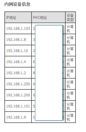

但在config里解析不到题名的这个限制项目内容,
上图的9台机子虽然显示在客户端显示这里,确实碰到限制问题,
昨天搞了好久还是无果+无望
因光纤过来Voip了一门电话在用,没能彻底更换这个RG201O-CA的F!!K鸟蛋
估计还是五楼项的<Layer2Bridging>的设置,没能取得L2 层面的客户端交换吧
有时间再去折腾
昨天搞了好久还是无果+无望
....... (2013-11-04 15:22)
我用另外一个路由器,采用桥接模式,十几个设备也没问题。
