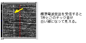

JA的心得小技
利用AM的BPM5,10,15MHz矫准信号,
修改SoundCard的RX ppm,SDR也同样适用
这办法真不错,省去了信号发生器
