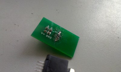

KX3的主vfo的新款编码器,看到型号了,全国HAM帮我找找哪有卖?

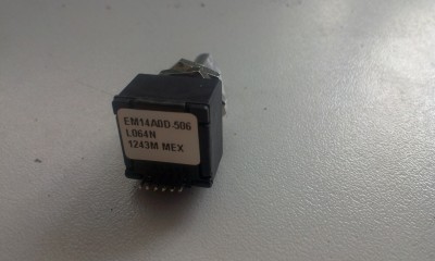

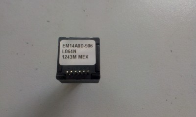

型号是:
EM14A0D-506
L064N
1243M MEX

看PCB这个编码器倒是个标准的编码器,如果自己修,是不是可以买个同类型的编码器,自己做个pcb换上去,你觉得如何?
普通的
http://item.taobao.com/item.htm?spm=a230r.1.14.75.H7Oo8c&id=12754466843
光电的
http://item.taobao.com/item.htm?spm=a230r.1.14.11.ohl1Jg&id=15969555868
[ 此帖被BG6JJI在2013-07-07 16:01重新编辑 ]

6JJI 推荐的倒是个好东西。,那个光电的也是一样的6脚编码器,和我机器上坏的是差不多的
但是看外观不完全一样哦,能用吗?还是等等美国的来货
