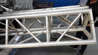

桁架,用这个做塔。

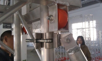

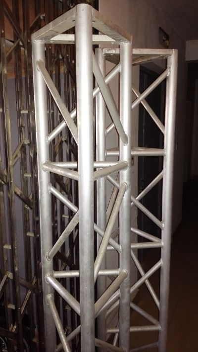

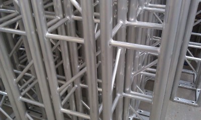

两种长径尺寸比较适合我们,。300*300,400*400.是外围尺寸。50MM的铝管,壁厚3MM。

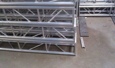

你们无锡有一个专业的厂就是做这个的。我的就是从他们这里定的。

超过10米必须用钢塔,你就别想了,呵呵。
铝塔很软,会飘,会晃悠。
假如你6-10米左右的塔可以考虑 500MM宽度的铝塔,那个强度还是可以的。
400MM以下 只建议使用不超过6米。

今天去看了两个厂。打算300MM的,6米。2米一节或者1米一节。

看了楼主帖子,也去相城区某专业厂拉回来两节加强过的铝桁架~~

回 BH4SKP 的帖子
BH4SKP:[图片]
看了楼主帖子,也去相城区某专业厂拉回来两节加强过的铝桁架~~ (2015-11-03 18:22)
貌似三角的就是这个样子的。你的加强在什么地方了?三角的现在什么价?

离线BH4SKP
13227
只看该作者 15楼 发表于: 2015-11-03
回 BD4TS 的帖子
BD4TS:貌似三角的就是这个样子的。你的加强在什么地方了?三角的现在什么价? (2015-11-03 21:07)
貌似中间多了一层横杆而已,人家刚好有三节库存,
165一米~~~自提的,如果没有被电子警察拍的话,运费20块

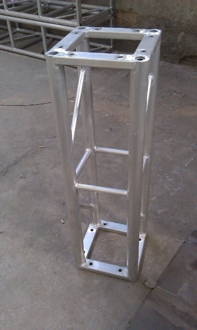

3米一节,400*400桁架,拼了20米,没风的时候可以不拉风绳,完全靠塔身自立,上25公斤八木,上下方套小车,DIY手摇钢丝升降系统。没发现任何问题。地基和塔的垂直度很重要
