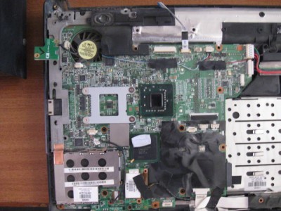

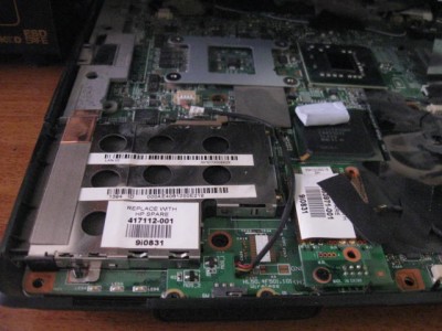

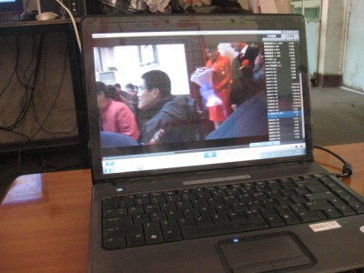

朋友一台笔记本经常出现工作一段时间就花屏,咨询电脑公司报价500元维修费,打电话给我说怎么办,我说报过来我给你修一下吧,首先拆除所以后盖螺丝,拿掉所以后盖可以取出的东西,去掉键盘,打开后盖,对于这类故障可以肯定,就是虚焊的问题,我只是用风筒补焊了一下显卡模块,到处挂了些导热硅脂,把硅胶垫固定了一下,装机3个小时红色警戒,再不花屏,朋友一分没掏就修好了。图片如下,

朋友一台笔记本经常出现工作一段时间就花屏,咨询电脑公司报价500元维修费,打电话给我说怎么办,我说报过来我给你修一下吧,首先拆除所以后盖螺丝,拿掉所以后盖可以取出的东西,去掉键盘,打开后盖,对于这类故障可以肯定,就是虚焊的问题,我只是用风筒补焊了一下显卡模块,到处挂了些导热硅脂,把硅胶垫固定了一下,装机3个小时红色警戒,再不花屏,朋友一分没掏就修好了。图片如下,[attachment=578151][attachment=578152][attachment=578153][attachment=578154][attachment=578155]

看出来了,是HP的V3XXX系列的吧?我原来也是这样处理的,不过用不上一两个月,同样的故障又会出现,不是焊锡虚
焊,是芯片内部的结合物出问题了,后来我是换了显卡芯片后才解决的,是新型号的.大约要300左右吧,500是贵了.
