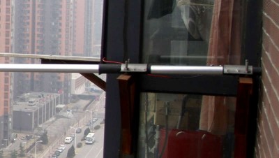

我这个是5.3米长的14兆单波段鱼竿天线,只是把天线架设在三脚架上了,三脚架通过螺栓连接在了窗户上,没有单独接地线,自然谐振。
