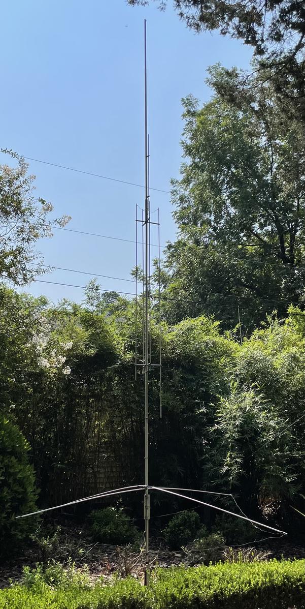

在google上搜到的。
这是一款八波段(10~80m波段,含wrac的12/18/30m波段)的gp天线。
这种天线长25英尺,重25磅,最粗部份直径是32毫米。它没有用电感线圈加长。
应当说较易仿制和便于安装的适合我国ham使用的gp天线。
图纸和另件表文件太大无法上传。大家在google用“the titan dx antenna”搜一下吧。

评价是不错的,价钱不贵。
但是里面乱七八糟线一大堆,不好理解结构。估计要买个实物看看才知道。
另外这个gap的厂家还有一款160m-20m的直立,挺牛的,160米带宽非常利害哦!

gap的titan在美国qst杂志上每期都有广告,广告词是“世界销量第一的垂直天线”。
这个天线的结构属于“垂直dp”,它的馈线从天线底部穿进,在天线的中部馈电。
看eham上的评价也很高。

大图来了~~~~~~~
看起来很好,可能效果也不错,不知道谁能解剖其具体数据,让大家仿制一下。
