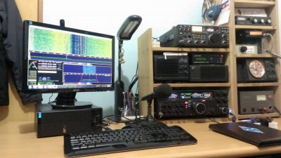

今天接上IF SDR ,把K3调到14270,在笔记本电脑上能看见频谱的跳动,如果将解调的频率大体对准也能在电脑里听到通话的声音,可是在HDSDR软件的界面上看见显示的却是28MHZ频段!? 而不是14MHZ频段,为什么?  (因为只想看见频谱,没有安装Omni -Rig软件,这样是否可以?)
离线BA5SBA
3091
只看该作者 142楼 发表于: 2014-01-22
没有安装Omni -Rig软件,频率不能和K3同步。可以建议把LO频率调到000.000,这样显示的是频谱正负24KHz

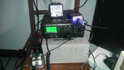

FT 817接 Babel Fish
我的已經搞定一半啦, 頻譜可以解讀得出來, 剩下HDSDR 控制機器的部分.

[url=http://www.hellocq.net/forum/u.php?username=LC Liu]LC Liu[/url]:我的已經搞定一半啦, 頻譜可以解讀得出來, 剩下HDSDR 控制機器的部分. (2014-03-09 21:11)
只要连接CAT 然后设置Omni-Rig 选项就可以了。
