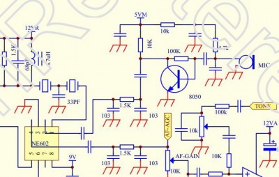

无需供电的,600欧动圈话咪,高灵敏话放电路,音质优美 [复制链接]

这帖可封了,我前面做了仿真已经有答案。为实事求是,还到几十公里外的楼主那实际话筒拆开做验证。
结论,是要外供电的。

楼主的电路是要接使用驻极体话咪的电台接口确实是有放大效果的,如KN-Q10B.因为这种话咪接口是有电压偏置的(驻极体话咪需要)。

主要是有的电台不掐PTT键的时候不给偏置电压。楼主可以掐住键再测一下。

bh1phl:主要是有的电台不掐PTT键的时候不给偏置电压。楼主可以掐住键再测一下。 (2014-04-24 11:04)
是的按下PTT测话咪接头应该有电压。

楼主还是没学好基础知识。用在爱康姆机器可以,话筒的1 脚有8 V电压。

HM-38接话筒的进线经测试是有7v左右的电压
