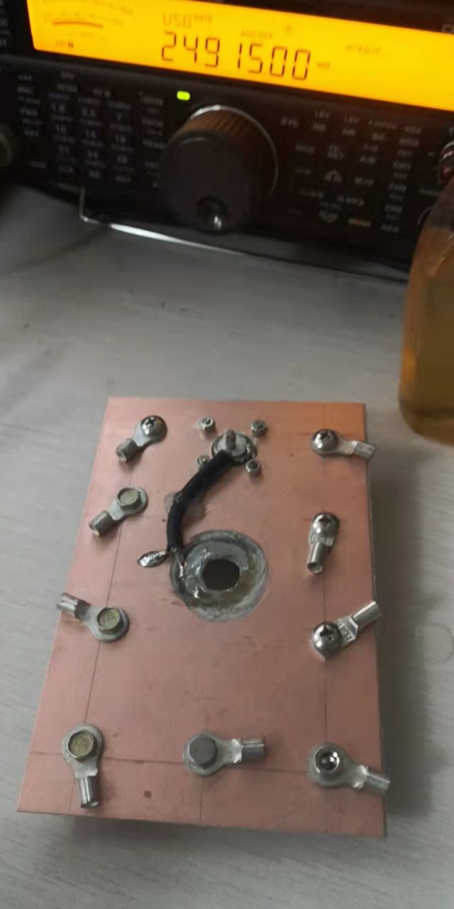

请教下地网盘的作用是为了接线方便还是电气性能?我用一个大铜鼻子(孔径10mm)把8根地网全连一起,这样野架拆装会方便很多。
可见的问题是地网可能会缠在一起,还不确定会不会因为地网不平衡影响发射。

我做的地线盘纯粹是为了收放线方便快捷,和电气性能没有任何关系。实在受不了多根地线缠在一起,费时费力的去分开。

bi1eu:
不用这么大,小鼻子就行,都接一起也可以,现场给它弄360度散开就行。
---理论上《天线手册》中说,16根地网就可以0.1波长长度,也就是40米波段用16根4米。
