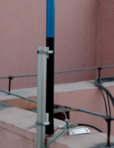

离线bd1hp
1194
只看该作者 112楼 发表于: 2017-02-28

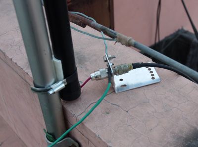

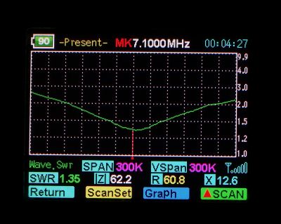

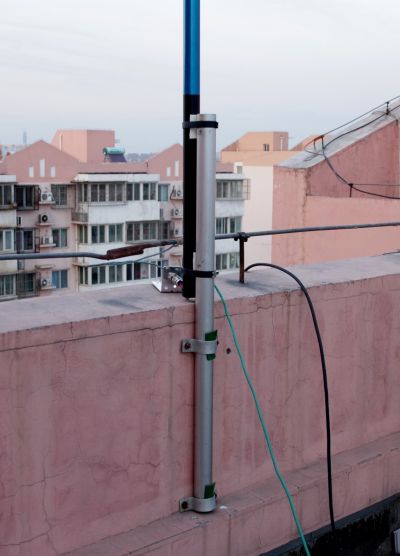

电缆做40米多波段垂直天线

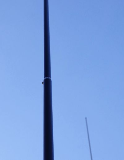

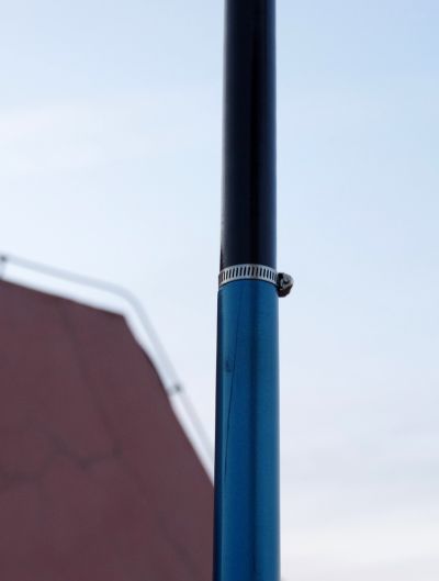

天线主体是用一根8米鱼竿,去掉最细的二节做成的,全长6.2米。节与节之间用喉箍紧固,以防滑落。(鱼竿42元+废旧电缆、电线,成本在百元以内)
40米天线本体用5.5米长的75欧视频电缆,顶端接一段0.7米的2.5平方的电线组成。(调整SWR用)地线就用了一根10米长的电线,拖在楼面上。
在7.050兆接收底噪,S表指示在7左右,用倒V天线S表指示在9左右,还是有低噪音的特点,但带宽较窄。
架设调整完以后,在7.050实验:
通到BG6OPG收59+15,对方收我59+10。
与BH2RWB通收59+20,对方收我59+20。
与BH4BUX通我收他是59+10,对方收我是59+20。
看来用电缆做天线还是可行的,成本低廉、适合很多场合架设使用。
同理80米波段可做到13米高以内,20米波段可做到3米高左右,用一根鱼竿就可以立起来。160米波段26米长,从铁塔或楼顶斜拉下来就可以,连鱼竿都不用了。这是个低波段、低仰角、低噪音的天线。加天调还可以多波段工作,有兴趣的朋友不妨试试看。

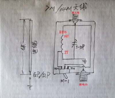

后记:这6米长的天线按120楼的图做一个控制器,可工作在7兆、14兆、29兆三个波段。其中7兆是1/4波长、14兆是 1/2波长、 29兆是5/8波长。2017.03.10
点击图片看大图:
[ 此帖被bd1hp在2017-03-10 12:53重新编辑 ]

北京昨夜刮了一夜的大风,有时可达7-8级,早上看天线安然无恙,这是喉箍起作用了。不然鱼竿在大风中晃来晃去,早就滑落了。

离线BA9BF
3928
只看该作者 115楼 发表于: 2017-03-01

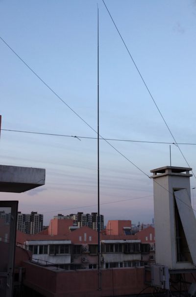

  刚才和BD1HP/刘老师在7.055MHZ  SSB 做了话务通联。
   他使用的就是全长6.2米的GP天线。也就是说,使用的是本页面上112楼的这个图片上的这个天线,信号到达我这里(OM63)信号59.我使用的是距离地面8米高的标准尺寸的水平架设的偶极7兆单频段天线。
   谢谢BD1HP/刘老师能无私分享他自己DIY的这些短波天线资料图片!点赞一个!

离线bd1hp
1194
只看该作者 118楼 发表于: 2017-03-02
今天早晨7:00左右,用6米长的垂直电缆天线,在7.050与BG2TAA通联收他59+5,他收我59+10。更高兴的是在7兆与在海南岛五指山的电台BG2BLA/7在7.050也能通联上,我收他55-56左右,他收我56-57左右,说明这天线的低仰角作用很明显。
在早晨的14.180网络还是用这7兆的天线,用天调调到14兆来用(匹配器还没做完,准备改成电控切换)又与BG2BLA/7通上了,我听他57,他听我58。(看来双段应用没问题)后来又通到了佳木斯的BG2DEE,我收他58,他收我是59。
这缩短的小天线,在实际使用中让我很满意。
[ 此帖被bd1hp在2017-03-03 06:39重新编辑 ]
BD1HP/刘和平

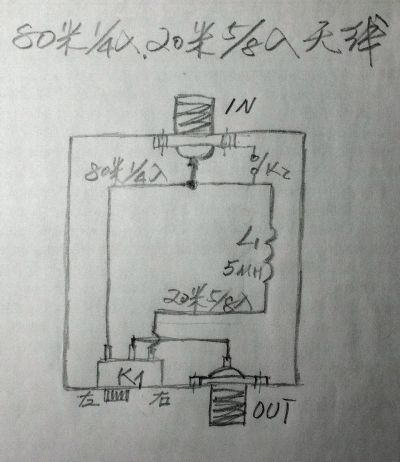

1194
只看该作者 119楼 发表于: 2017-03-02
用电缆做80米1/4波长及20米5/8波长双段垂直天线
用电缆做80米垂直天线的长度是13米,而20米5/8波长不缩短的长度也在13米左右。这样配一个转换器就可以在这两个波段使用了。
80米位置时,电缆外网不参与工作,是80米缩短1/4天线。切换到20米时K2闭合将外网与芯线短路,此时天线用外网工作,是全尺寸的20米5/8波长天线。注:外壳需选用绝缘外壳,或工程塑料材料。有兴趣的朋友也可以改成继电器切换,方便控制。
以上供大家参考。
