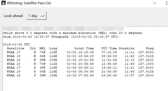

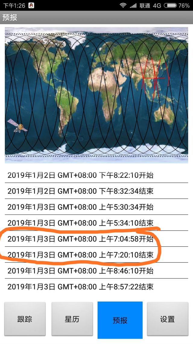

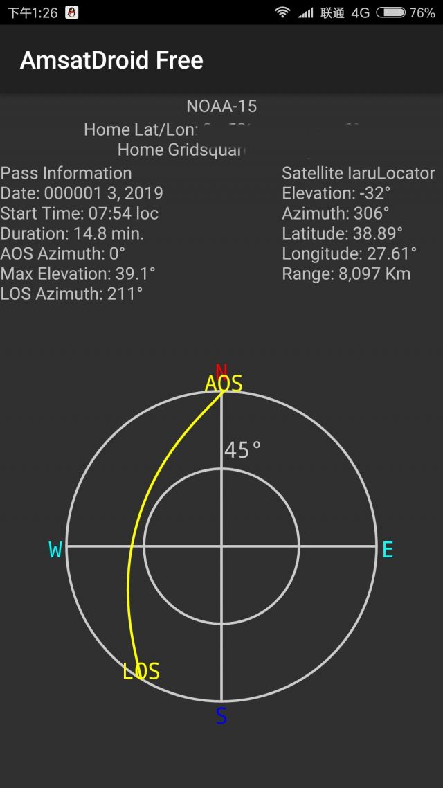

你好,我在试用该追星2.2的软件三天后,发现一个极大的BUG,初次下载两天内的预测还比较准,和其他软件计算的结果在一两分钟以内,还行。但是到了第三天,该软件计算出现了极大的误差,我以及多次更新了星历和反复校对我的位置都不能解决,下面附上三张图,以NOAA-15气象卫星为例,以下分别是三款软件在2019年1月3日傍晚的过境预测结果。希望楼主能尽快解决该问题。

回 bd7ocp 的帖子
bd7ocp:你好,我在试用该追星2.2的软件三天后,发现一个极大的BUG,初次下载两天内的预测还比较准,和其他软件计算的结果在一两分钟以内,还行。但是到了第三天,该软件计算出现了极大的误差,我 .. (2019-01-02 13:44)
计算过程中有个bug,非常抱歉。
感谢您提供的错误反馈!

很抱歉通知大家,软件还得更新,2.3版的还是有bug,会导致1、2月份计算错误。
2.4版更正了儒略日的算法。主要原因是原来对算法理解有错误。

20190104
追星2.3版
纠正了计算过程的一个bug,感谢BD7OCP反馈。
错误:确定平近点角的儒略日 = 取儒略日(年份,1,1,32,0,0) + 确定平近点角的UTC时间%1000
纠正:确定平近点角的儒略日 = 取儒略日(年份,1,1,8,0,0)-1 + 确定平近点角的UTC时间%1000
20190106
追星2.4版
纠正了儒略日的算法,原来的算法有缺陷,会导致1、2月份计算错误。
如果 月<3 则
  年 =年-1
  月=月+12
结束 如果
参数A = 取整(年 /100)
参数B = 2-参数A+取整(参数A/4)
'北京时间
取儒略日 = 取整(365.25*(年+4716))+取整(30.6001*(月+1))+日+参数B-1524.5 +((时-8)*3600+ 分*60 +秒)/24/3600
调试版_追星2.4.zip (3385 K) 下载次数:72
