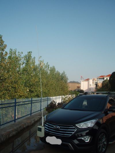

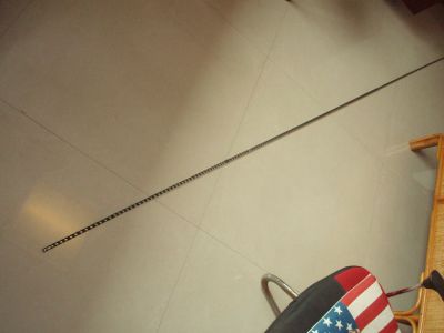

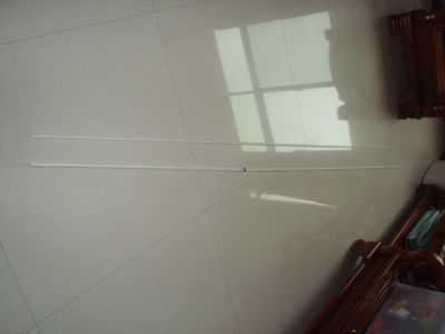

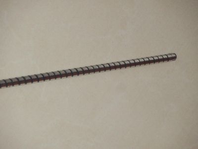

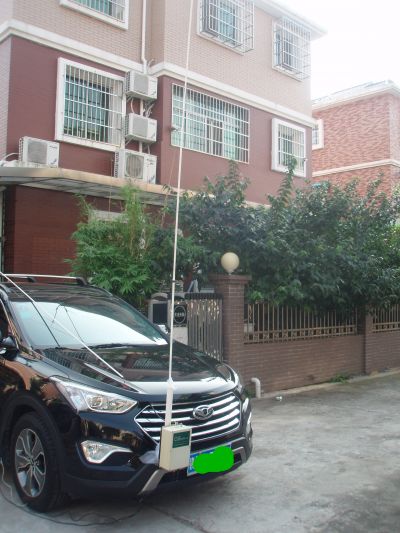

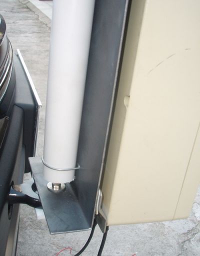

正在DIY的车载“连续加载天线”,长度2.8米,等效电气长度8米、10米。

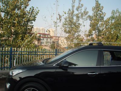

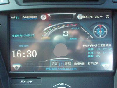

10月2日连续加载车载天线实际通联效果
对方呼号  接收 发射 频率时间(BJT
KOK  59    59   14.270 1545
IOL    59    59   14.270  1600
MP    57    59  14.270   1603
LVS   59    59 14.275   16: 05
KJB/7  59+   57  14.270  1609
AHD  59    59+  14.270 1611
NTW  57    58  14.270  1614
IHT  59    59  14.270  1620
PLQ  57    59  14.275  1622

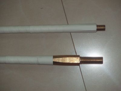

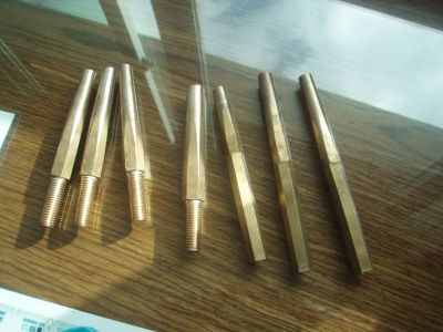

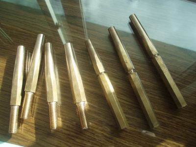

车载天线的接头加工回来了明天接上试一试:

离线bd2bh
2584

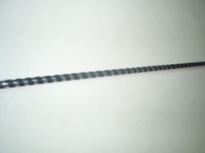

只看该作者 108楼 发表于: 2015-10-08
图片看不清细节:请问
绕铜带两节绝缘材料用的什么,强度几何;
两节之间的连接方式;
您车制的铜件感觉不够,毕竟中间,下面还有类似的金属连接部分,还有绝缘,安装器件;
有可能出套件吧。

离线bd5ir
5777
只看该作者 110楼 发表于: 2015-10-08
回 bd2bh 的帖子
bd2bh:图片看不清细节:请问
绕铜带两节绝缘材料用的什么,强度几何;
两节之间的连接方式;
....... (2015-10-08 13:18)
谢谢2BH指导,正在试验。明、后天可以看看结果。
套件大家有兴趣的话可以搞个10根。只是不知道目前状态什么价合适?

离线bd5ir
5777
只看该作者 111楼 发表于: 2015-10-09
接头完成了,马马虎虎还不错吧。求表扬一个。

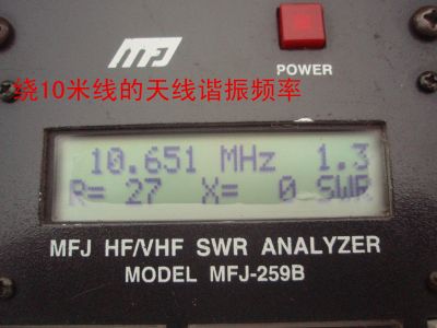

5777

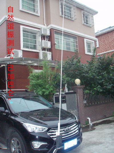

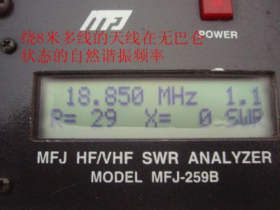

只看该作者 115楼 发表于: 2015-10-10

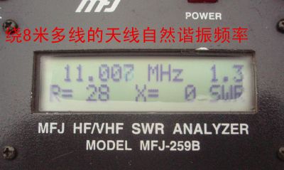

下午趁着没下雨,测试了两个车载天线的自然谐振频率,发现加不加巴仑(试验是用的5IK老大赠送的产品)自然谐振频率还是变化蛮大的。上图求表扬:(测试仪表上面的阻抗27--28欧姆不要误看,那是我的表摔过了,阻抗值变小了。放50欧姆的假负载上去就是这个数。)

离线bd5ir
5777
只看该作者 116楼 发表于: 2015-10-10
回 bd5ir 的帖子
bd5ir:下午趁着没下雨,测试了两个车载天线的自然谐振频率,发现加不加巴仑(试验是用的5IK老大赠送的产品)自然谐振频率还是变化蛮大的。上图求表扬:
....... (2015-10-10 20:10)
BD5IR  徐强  手机:13979660139
地址:江西省吉安市吉州区
邮编:343000
井冈山两件宝:历史红.山林好。
离线bd8cb/8
3718
只看该作者 117楼 发表于: 2015-10-10
以电台+SWR表(最好配合远场场强计)为准,天分不靠谱。。。。。。

bd5ir:下午趁着没下雨,测试了两个车载天线的自然谐振频率,发现加不加巴仑(试验是用的5IK老大赠送的产品)自然谐振频率还是变化蛮大的。上图求表扬:(测试仪表上面的阻抗27--28欧姆不要误看 .. (2015-10-10 20:10)
请问用的是1比几的巴伦?
