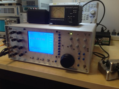

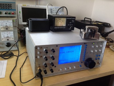

只看该作者 1132楼 发表于: 2013-05-21
Re:cdg2000安装调试技术讨论专帖
[attachment=606651]几载的DIY,今天CDG2000进行了第一次QSO。UTC1058    14.002MHZ   通了DU3/N0QM,30W输出    599   599 ;UTC1256   21.028MHZ  通了OG2W ,80W功率     599   599.。[attachment=606651]
工作中的CDG2000
[ 此帖被ct003在2013-05-21 21:18重新编辑 ]

离线bg2raq
3978
只看该作者 1134楼 发表于: 2013-05-21
T:棕灰绿黄橙棕灰蓝橙蓝蓝
离线BD7IS
9936
只看该作者 1135楼 发表于: 2013-05-21
多小年了,看来成果出来了。
不懂瞎顶
离线bg6qbt
7255
只看该作者 1136楼 发表于: 2013-05-21
BG6QBT在DIY劈叉的现场发来贺电!
QQ:58822205
离线lulu1113
423
只看该作者 1137楼 发表于: 2013-05-22
祝贺祝贺。太不容易了
电话:158-213-00-766
姓名:李路
BG4GZU
离线BD7YA
2392
只看该作者 1138楼 发表于: 2013-05-22
恭喜恭喜!再上新装必将所向披靡。
E-MAIL: hellocq 安特 126.com
离线ct003
889
只看该作者 1139楼 发表于: 2013-05-22
今天一早在14.008MHZ通了BD9GBV。在14180听老前辈们聊得高兴。
