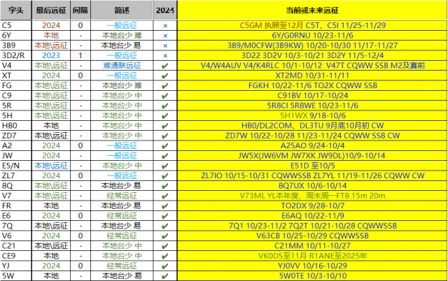

2024年9月,9月份本是一个DX传播向好的月份,由于从中秋前开始到现在工作忙到力不从心,更没有时间用来追DX了,当然也没有参加比赛,半个月的QSO数量只有500多个,没有收获新DXCC字头,重点关注的DX 6O3T因为安全问题,到地方也无法展开远征活动。还好6m波段增加了几个波段分,离开6m 100DXCC仅一步之遥了。
2024年度DXCC为246, 本月增加5个,对于一个没时间追DX的月份来讲几经不错了,毕竟连写本篇总结都拖延到国庆加班回家后抽时间写的。
10月份是传统的DX好季节,可是远征不少,但没有特别稀有的,对笔者来讲可能是好事,总算不会因为忙,没时间追DX而纠结:

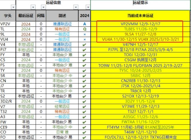

12月份仍然进入冬季,低波段开始变好,高波段更偏向于传统时间,追字头需要早起,对笔者来讲比较困难笔者,重点关注ANTO:VP2VMM,以及几个2024年的呢哇one如下:

VP2V竟然也是大神的ATNO,希望这次能多给BY点机会

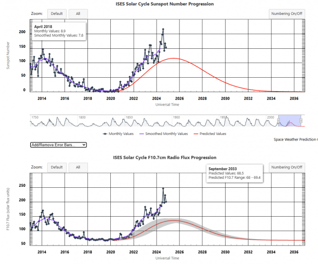

目前处于太阳活动第25周期的高峰年2023和2024的传播特别好,在太阳活动第24周期时看之前的趋势,悲观地以为传播会越来越差,再也遇不到前辈们在1980-2002那样的传播红利,没想到如今也赶上了,加上这两年传统波段上的天线都比较好,DXCC突飞猛进,离开大满贯只剩17个了,其中4-5个每年都有机会,剩下12个都是长时间未出现的远征,只能等。同样由于传播给力,2024年一年的6mDX就做100多个DXCC,使得这个以前基本放弃的波段有了长足的进步,发现未来150可能是能达成的目标。

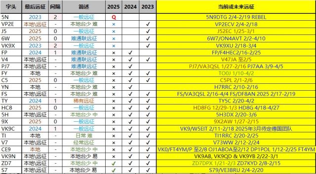

2025年1月,完成了近1400个QSO,133个DXCC,前100个DXCC 用了10天,后面就慢了。一月份也追逐了一下WWA,作为年度DX的基本分还是不错的选择。
累计DXCC无增长,挑战分也仅增加3分
2月份的DX提示:
