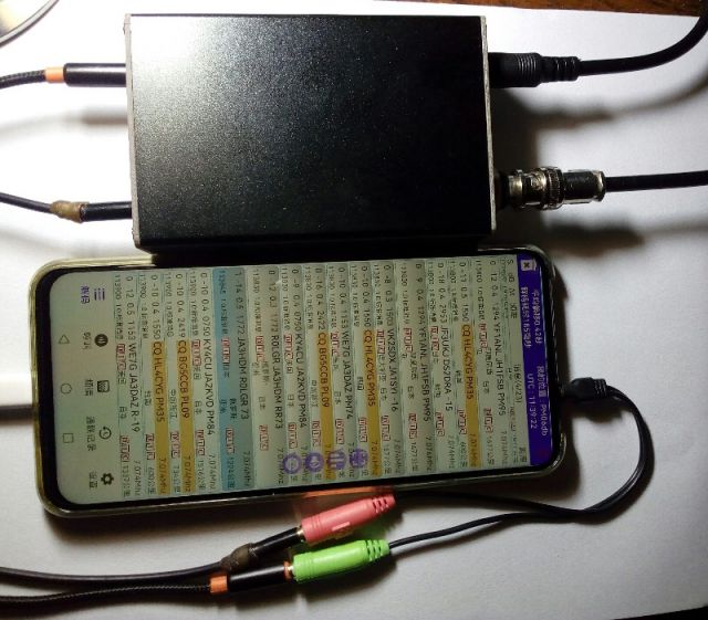

感谢BG7YOZ!
手机安装FT8CN和BD6CR设计的D4D组合在一起,在7.074兆,功率1.5瓦左右,首次通联了两位日本友台~JF1BKN,7L3JAR。
利用手机的耳机麦克风插座,与D4D的MIC和耳机座连接,就能通联。
希望,FT8CN,能支持实现全自动通联……

在“设置”页面,把“发射监管”设置成“忽略”,应该可以实现你想要的全自动通联
