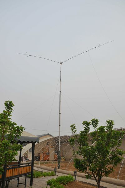

        我家园子:前些年,业余无线电玩大了!在北京城北郊外买了一座560平米的园子。
方圆几十公里没有高楼大厦,电磁环境比城里强多了,收听信号灵敏度提高了很多,尤
其通联远距离国外电台感到轻松了!计划等退休后,更换天线,安装升降铁塔和“八木”
天线,愿同更多的世界CW高手们切磋技艺!

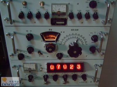

      我的收藏:HARRIS-3200/HF-SSB/125W收发信电台,我国九十年代初引进
美国“ 哈里斯 ”公司生产线,由南京714厂组装生产。此设备曾是美国海军七十年
代主用设备,九十年代初开始装备我军队使用。如今早已淘汰,成为业余爱好者
们的收藏品。
