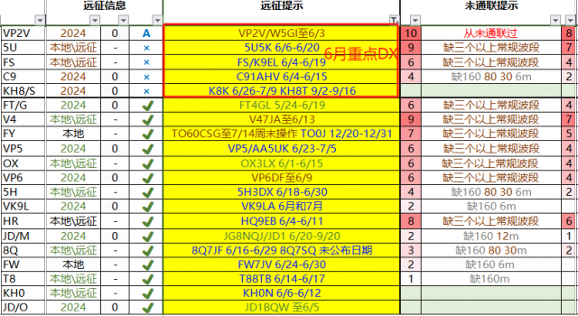

6月DX和远征提示:

2024年6月,月度QSO数量1800个,其中包括BA5CW 2024 AACW SOAB HP比赛中做了1000个QSO,QSO数量总体达标。6月份仍没有收获新DXCC,总数还是319。
2024年度DXCC慢慢爬到231,正如4月总结中预料的仅增加了6个DXCC,后面几个月进入夏天,获得年度新DXCC的机会大幅下降,需要等到9月以后才会逐步好转。
7月份是IOTA月,作为DXCC的远征不算太多,值得关注的是下表中的前6个:

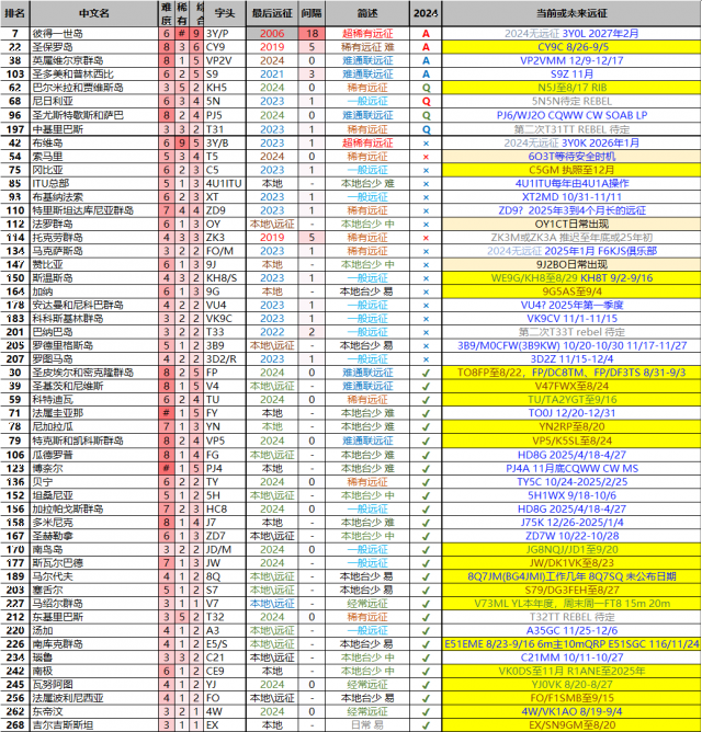

n5j信号非常好的,包括40m,附图是大陆通联到n5j的前100名单

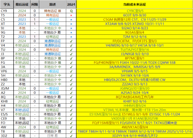

2024年8月,因没有参加比赛,QSO数量是本年度最少的一个月,仅650个。8月份收获2个新DXCC——N5JCY9C总数上升至322。除此之外还通联了多年没有QSL确认的科特迪瓦,其中TU/TA2YGT很快得到了lotw确认,在N5J时首次正式使用超级猎犬模式(上月该团队在W8R远征时笔者跟随做了测试),在英仙座流星雨是首次尝试流星余迹通信,用MSK144模式完成了几个6m波段通联,感受了流星余迹的神奇,也非常值得纪念。
2024年度DXCC为241, 本月增加6个,超出预期。
9月份稀有远征除了已经通联的CY9C外,TU/TA2YGT还会呆到月中,6O3T是需要重点关注的,另外还可以补几个本年度未通联的DXCC

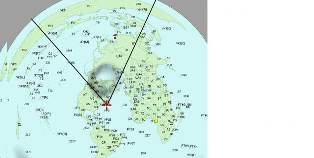

5CW老师,之前ALC的网站上看过《为什么我们感觉JA做DX比我们BY容易》一文,现在感觉自己通联的瓶颈就是过北极路径的2区、加勒比,这个有没有什么办法呢,或者有没有什么经验可以说一说呢?

别叫老师,大家都是玩的,您提到的那篇老网页的随笔在这里:
为什么我们感觉JA做DX比我们BY容易
对于中国东部来讲,加勒比8、9分区、2分区、5分区的最东边都是很难的,这些地方中国的西部BY8 BY9 BY0相对容易得多,而你那头过北极点得事实改变不了,但距离上比南方少一跳,相对容易一些。下面新发一张图,从对方得角度反过来看我们:
CQ 2 CQ5东部纬度高,被北极光区遮挡多,所以可能比CQ8、9还难一点。上面那篇随笔中谈到,这个困难时对于小米加步枪来讲的,如果要解决这块区域的问题,最好还是上八木天线,而且趁现在传播极好的几年,可以完成其中大部分字头。简单天线虽说也有机会,但毕竟成功率比较低,更大的问题通常来自自身的接收,全向天线对于噪声大的地方是梦魇。 从追DX的角度看,我建议架设一条15m八木天线,即便是3-4米主梁3单元都会有很好结果。先保证通过这个波段拿下ATNO。

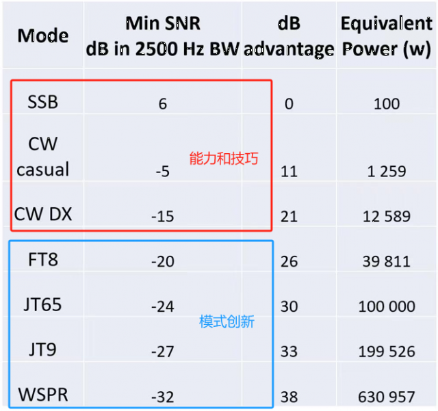

wspr的用途是个信标,是个模式创新,不用于通联,但可以用于指导通联。
也就是说100mw的WSPR如果能解码,那么大约10w的CW就能通联,他并不改变你应用条件的实质,只是用于帮助判断传播是否支持双方现有条件下其他模式通联的可能性。所以他是一个工具,和其他信标没有本质的区别,只是因为模式优势,可以降低信标台的硬件配置,让信标更广泛。
