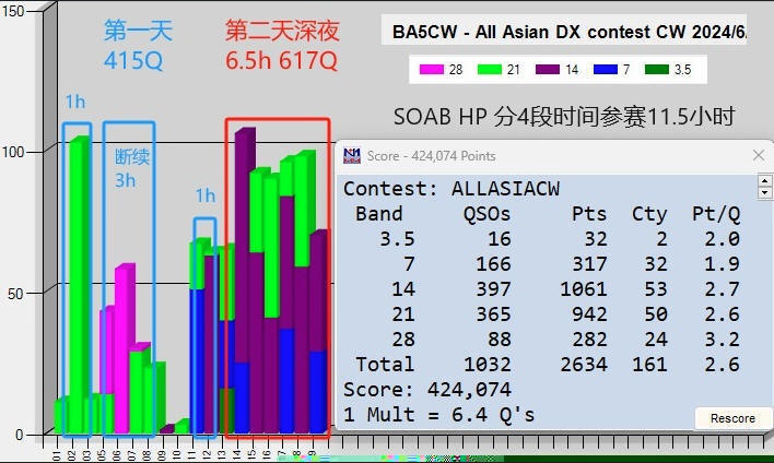

又是一个杨梅收获的周末,一如既往地无法全时参赛,但又拒绝不了AA比赛高效通联的乐趣。和去年几乎一样的硬件,一样的时间,一样的高效,一样的成绩。没啥好写的,直接参考去年的比赛总结即可BA5CW 2023 AACW SOAB HP
唯一的差别是今年的第一天完全是为了测试6600的分集接收,这个测试主要放在第一天的下午,积累何时使用分集接收更合理的经验,后续的比赛中采用分集和常规接收各半,对于强信号,分集接收可以一直开着,有利于区分和选择不同方向电台,对于极弱信号,分集接收单个声道音量太小,反而不利,对于一般弱信号,分集有利有弊,需要随时切换。总体来讲分集接收让我不需要考虑欧洲和日本的取舍,在几乎相同的条件下,今年的得分比去年高了30%。

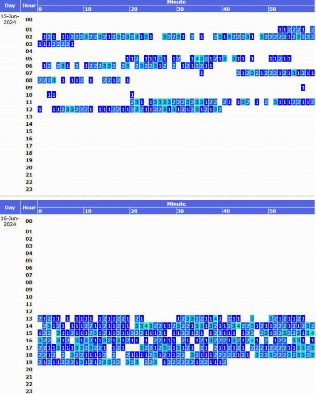

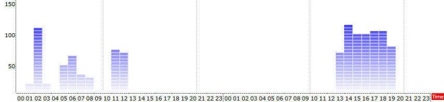

我这里有个每隔40k的电器干扰,而且在缓慢移动,移动到我主叫频率时我不得不发QSY换频率,有时候我干脆停止换波段,可能你正好遇到了这个时间,我记得那个时间段我实在忍不了,的确qsy了,心想白瞎了那位老兄给我发spot
为了说明这个问题,可以看一下上面补发的最后一张图片,标注的是每一分钟的QSO数量,可以注意到后面也有一些1-2分钟的空白,这大多是换频率,换了以后通常QSO速率马上提高。

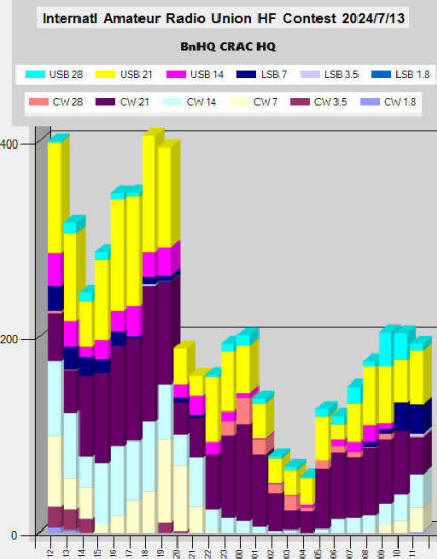

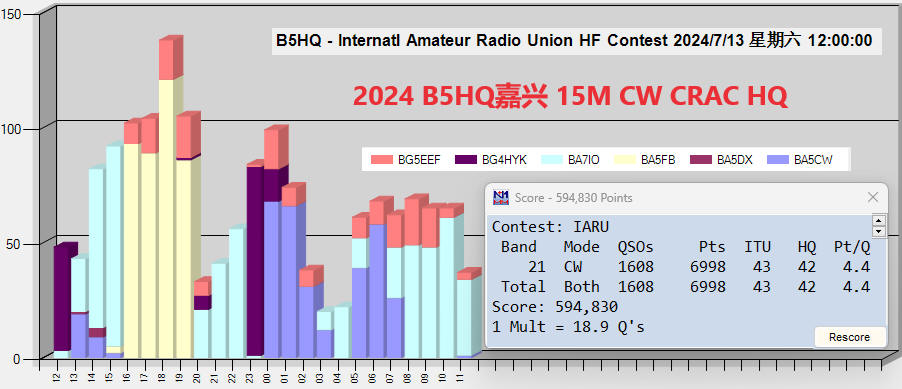

2017年前,笔者几乎参加了每一次BnHQ的值机或者协调,西安的B9HQ之后参加活动就少了很多,到2021年,修戒桥基地建立,承担了当时的40mCW,创造了一个接近650QSO的该波段历史高分,到22年修戒桥恰好关门,没办法承担CRAC HQ值机任务,23年CRAC HQ又放到了43分区,也不需要我们44分区的台值机,到2024年回归44分区,几支来自19、21、22年参赛过的几个老牌竞赛团体,准备工作相对简单, 延续近几年不组网的竞赛模式,组织方式也简化了很多。从QSO数量分布来讲,和2015年的最佳成绩类似,而且15m波段成为亮点,成为本次唯一一个24小时都有传播的波段,CW嘉兴和SSB阳江团队的操作也十分尽心,双双创造了历史新高, 所有波段总QSO超过5000,系数虽然还行,但明显低于2015年这次,所以只能成为历史次好成绩。
B5HQ 15M CW数据总览
这次嘉兴团队由BA7IO BA5FB BG5EEF BA5DX和笔者一起分担值机,赛前团队的目标是1500QSO,这个团队有过几次许由车基地的远程操作磨合,相对来讲对软硬件系统都比较熟悉,基地在BG5EHX的维护下,同样不需要什么准备,各自在家,却通力合作,取得了1608QSO的历史高分,而且系数也非常高 。总结下来,主要得益于在BA5CW 2024 AACW SOAB HP时测试成功的6600分集接收,使得主叫是发挥两副不同方向的天线对接收信号的分辨能力得到提高并可以兼顾NA EU同时开通的多方向接收,另外同波段辅助发挥得也非常好,大约提供了200个额外的QSO和获得了更多的系数。总体来讲是一次比较舒服的参赛体验。
结果:全球HQ NO.22/55 排名40%,BxHQ历史最好名次

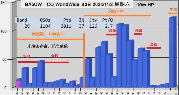

前面已经提到过9月中旬以来一直十分忙,一个月内就休息过2天,而且在家也要远程参加会议到晚上11、2点,连中秋和国庆都是加班的,比赛前问了一下BY5EA的成员,大家都一样,一半人忙的像狗,一半人悠闲在外面自驾游,跟BA5FB私聊时,他说到现在社会特别卷,同样的营收和利润,却花了数倍的工作量去完成,笔者非常赞同,这就是笔者的写照。
比赛的这个周末一样要加班,但是笔者厚着脸皮没有去上班,就在家里远程参加那无尽的会议,本来没有想参加比赛,只是想借基地没有比赛任务的这个空余,看看传播如何,顺便做点SSB系数,让本年度DX统计时SSBDXCC数量好看点。第一天的确就是这么做的,上午没事睡了个懒觉,到中午12点才打开电台,一边开会一边抽空做点系数,先在基地条件最好的15m波段做了10多个QSO,发现10m波段要比15m好很多,不顾Y3D16的10m波段掉了一小段激励振子,10m驻波和方向都不是最好的状态下,开始转战10m,一直到晚上10点半各类会议结束,总共做了100多个QSO,第二天早上为了做加勒比系数,6点45分就起来了,终于把CQ分区做到了33个,DXCC也有105个了,终于忍不住诱惑,开始对北美主叫,8-9点之间对于频率上还有SPOT的6-7个加勒比海系数不是太弱就是实在是收不到,于是彻底放弃了对系数的追逐,整个上午日本台回答并不多,基本上是在那做北美,下午到晚上是会议集中的时段,10m的传播太好了,反正得空就做一波欧洲高速QSO,每次会议开始都是十分不舍地在pileup中急刹车,居然就这样做了800个QSO,10m波段总数到了970,为了凑个整数,周一早上还是6点50起床,PILEUP如约而至,在比赛的最后1小时完成了125个QSO。
对于没办法全力参加这次比赛感觉非常可惜,这么多年来,10月的最后一个周末和11月的最后一个周末,从来都是一年中必享的盛宴,这次浪费了大好时机,而且在比赛中犯了很多错误,从一开始的打酱油,到一天以后想做到1000QSO,从开始选15m波段,到后来改10m波段,也包括边开会边收听边处理日志的过程中一时失误错删了整个比赛log,差点因此没法继续比赛,另外整个比赛中天线转向器有30°的偏差没有发现,也不知道如果对准方向效果是不是会更好。反正就是一次三心二意的比赛,对别人来讲这还不错,对笔者而言,这是个酱油比赛,否则很有可能创造一个历史高分。
结果:#2 中国(第一是BA4TB,有点后悔酱油了,发现比二爷少操作了5小时,否则真可以拿第一,破纪录),#12 亚洲

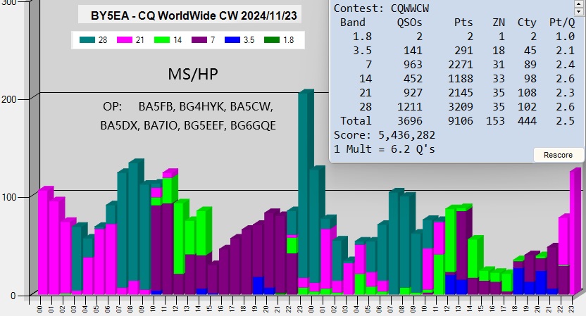

如果说是打酱油比赛,一定会被骂矫情,所以严格说这是一次完全没有准备的比赛,因为赛前一周,在群里征集比赛意向,没有人响应,该装的塔已经到位,该做的地基也好了,大家都很忙,包括仅靠一个人基地建设BG5EHX,所以该装的天线还是没装。比赛本准备放羊了,事实上10月的SSB已经放羊了,不在乎多这一次。到了周五,基地还是去年一样的天线,电台只有一个平时用的6600连在天线上,再次发起报名,等到晚上10点只好宣布,大家随意玩玩,有时间上机的OP说一下,以便分配一下远程打酱油的时间,有几位终于说出了想上机的时间,果然包括本人在内的上机时间都是碎片化的,自己的确有点无奈,这段时间包括周末在内有无数个会议要开。报名的OP加起来凑不齐48小时,只好硬拉了BA7IOBG6GQE BG4HYK过来,以便凑足48小时基本上都有人,那可能就是真正的“多人单机”了。
当然真开始比赛,就不满足于一个连系数台都没有的MS,比赛开始后半天,BG5EHX抽出时间去基地把系数台和inband台开了起来,我也是在会议中一心两用,开始做系数。最终大家协力在分别在宁波、杭州、嘉兴、上海、蚌埠、惠州多地完成了这次远程比赛。拜托2024年非常好的传播,成绩居然超过了去年的BY5EA 2023 CQWWCW MS HP,也超过了10多前年曾经在鄞州中学老校址创下第一个BY5CD 2011 CQWW CW M/S HP记录的成绩。回想起来那时候的投入和激情,以及打破记录的激动,对比现在则随随便便用两条多波段天线加一条40m单波段八木,没有160m天线,80m波段也没有接收天线就能超过,而且BY很多大台都能做到这个水平,由衷感叹这10多年来BY业余竞赛的硬件条件、技术策略和操作水平上进步非常显著。
结果:#3 中国(输给B0A和BY8AC并不冤,地理和地线弱势,基础分弱势,但系数明显高于BY8AC) #9亚洲
[ 此帖被BA5CW在2025-03-10 13:48重新编辑 ]

看到最高的那根柱子了!另外,祖师爷的分析证实了第二天我跟站长说的一句:感觉24区比23区好...
