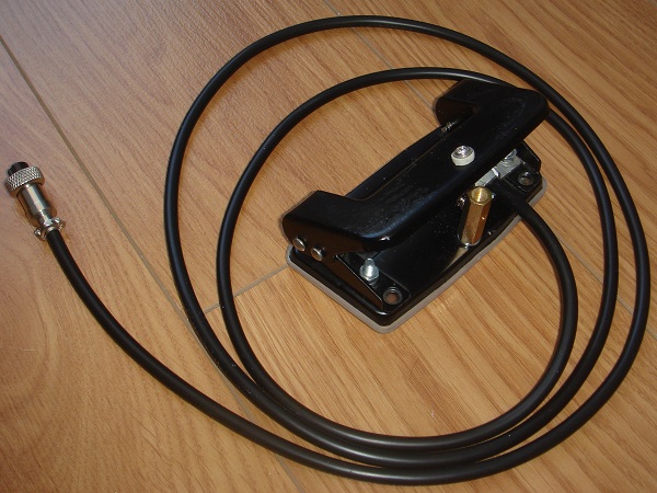

只看该作者 65楼 发表于: 2021-07-04
为台咪做了一个脚踏开关,用的以一个文具用品,带弹簧,我也不知道叫啥。清理出来后,感觉正好放在脚下当开关,于是加了两个铜触点,成了脚踏开关。

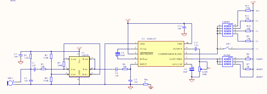

只看该作者 67楼 发表于: 2021-08-09
看看原理图,优化一下驻极体部分电路

只看该作者 68楼 发表于: 2021-08-09
回 bd7jhz 的帖子
bd7jhz:
看看原理图,优化一下驻极体部分电路
就是常见的话筒放大器电路。
再做的话想在R2上并联一个小电容(102),在GAIN电位器上也并联一个小电容,提升一下高音,增加语音的清晰度。

只看该作者 69楼 发表于: 2021-08-28
经过一段时间的使用和调试,对电路的构成有了新的想法,做个阶段总结:
1. 前级话放与语音压缩部分之间应该有个输入电平控制,由于SSM2167的增益较高,还没有能够直接调整增益的地方,当声音大或者距离话筒近
的时候会出现强信号波峰被削平的现象。在语音压缩部份的输入端控制输入电平应该能够在固定话筒距离的前提下避免削峰。改变压缩比也能改善削峰的程度。
2. SSM2167的关断功能没有用上,导致开机或有提示音的时候MIC端有输出信号,虽然PTT没有按下,不会引起电台发射,但感觉还是有点不好。使用SSM2167的关断功能可以避免发生上述情况,但打开和关闭通道均有延时,打开延时200毫秒,关闭延时少于1秒。这也是没使用这一功能的原因之一。
3. 不同的压缩比MIC的输出幅度有所不同,压缩比和输出电平成正比。
