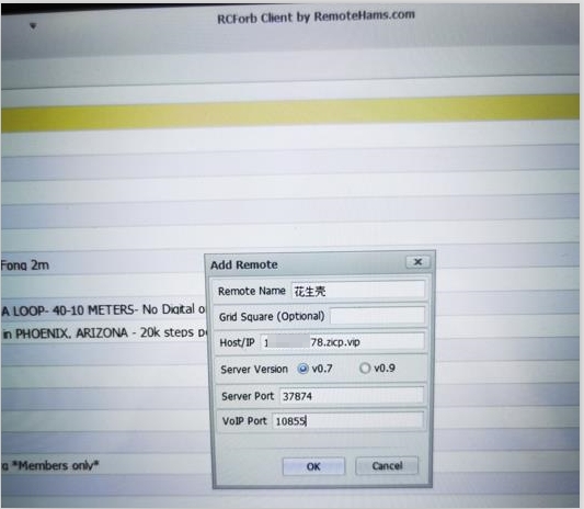

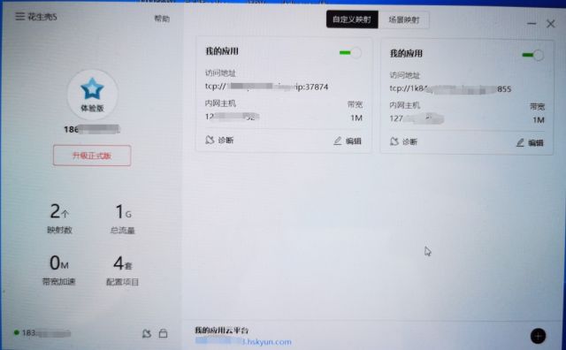

只看该作者 66楼 发表于: 2022-04-13
BG6RJN  分享的花生壳设置方法
[ 此帖被bh6kok在2024-04-29 09:49重新编辑 ]

离线bg7npq
211
只看该作者 79楼 发表于: 2023-07-15
回 bd8alx 的帖子
bd8alx:i很好,只是公网现在没得搞了 (2023-04-14 11:11)
失去公网后 我长期就用上了蒲公英 效果也是杠杠的
