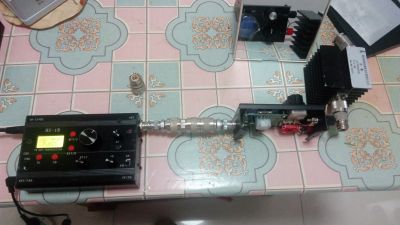

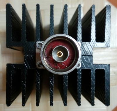

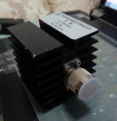

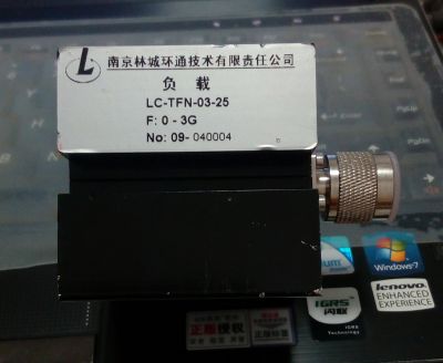

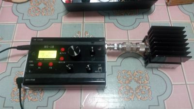

为了调整好我的长尾猴,我上闲鱼上淘来了一只全新假负载,国庆中秋双节前到货。

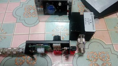

国庆中秋双节长假期里没有出去给高速添堵,利用在家看各种堵之余将HS-1B和长尾猴拿出来进行再次调整。
HS-1B直接假负载,40M波段无驻波点,20M波段以上有约3个驻波点
加上长尾猴,SWR档上40M波段上几乎不动表,HS-1B上无驻波点;20M波段以上有一点起表,HS-1Bh上有3到4个驻波点。转到功率档,全波段指示到0db   几乎不用调整。为了慎重,我将调整电容恢复到初始重新调整,还是可以达到上述指标。如此上次是选用工具不对,造成测试调整不达标。
至此,QRP长线天调制作调试完成,制作成功。通过制作和调试,这是一套制作简单,调整容易,效果不错的DIY产品,为作者BD4RG点个赞。

BH4ECV朋友你好,感谢你对我的提醒和建议。我十分尊重BG4RG老师,重视老师的制作数据和制作心得,并且非常感谢老师为大家开发出这样的高质量的DIY产品。
我购买了老师的产品,也是认可和肯定才会购买,在制作过程中也尽可能的的按老师的制作心得进行,加上点“自我小聪明”。DIY就是享受制作过程嘛,不行还可以再来。
由于本人的测试工具有限,“小聪明”指使下进行了第一次调整调试,没能达到指标。现在,引进了工具,制作调整达到了老师的制作指标,完成了制作。呵呵,心里很是高兴!!!

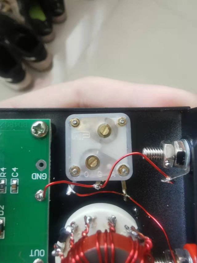

只看该作者 62楼 发表于: 2022-02-19
卜老师,我的长线天调内部的微动电容螺丝角度与说明书中不一样,但是内部电容对正位置是对的,是不是就不需要调整了?
[ 此帖被bi3vjl在2022-02-19 10:00重新编辑 ]
离线bd4rg_qrp
436
只看该作者 63楼 发表于: 2022-02-20
不用调了
