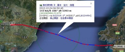

只看到了GPRS的轨迹,也只是在接近大连的地方才有。高度只有1400多米了。
预祝活动圆满成功!

傻瓜都知道高空的手机信号很差,GPRS一般无法工作,今早的轨迹只有接近大连附近有大概十来个点,最新的数据包高度为1839米。真心想不通,干嘛不打开电台设备发送APRS数据?一个手台足矣,覆盖绝对要比手机信号好啊……

轨迹终于找到了,原来换了个SSID啊,怎么使用呼号BH3RVB-3了不用先前通报的-9和-1呢?-3这个全程轨迹清晰,分别通过北京、唐山、大连等多个APRS网关或数字中继转发进入互联网。

恭喜活动圆满成功,9:12的信标已经到大连了,高度只有12m。BG2RH3-12正在飞奔过去。。。

看了一下 这个点是海拔最高的 5393
速度 143km/h,好快

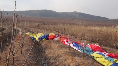

   最恐怖滴事儿是您别掉进海里,有一阵气球下降高度后发现低空风速很小,与预估不符,很可能落海,而且只剩一罐气。给俺们码头滴惊出一身冷汗,因为距离70多公里,船速只有8-9节,真要落海,等船5小时候后赶到,只怕是又一个王海事件了。好在灰行员迅速爬升后,又回到西风层,终于惊险落地。即使这样,实际落地点仍然比预估差出近百公里。

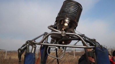

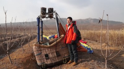

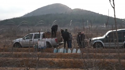

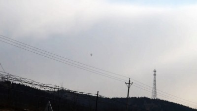

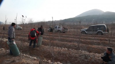

唐山朋友上点起飞时候的照片,还有飞5000米左右高度要有面罩防护吧?中间有一段时间APRS没有热气球位置信息,也是非常担心的。

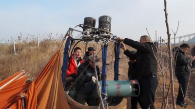

  呵呵,海上力量其实木有问题,高速艇这边都能找到有的是,但也就是心理安慰。在海上追踪时速高达120公里以上的飞行器,而且柳条筐滴漂浮能力你看看图片就知道。海上救援的难度远远超出一般人想象。再看看电影泰坦尼克号,看看里面的杰克在水里能呆多久,咋死滴。无论什么季节,在那些海员哥们眼里,大海都是恐怖滴而非浪漫滴。所以真要落海,生存概率低于1成。介个小灰行员哥是极其佩服滴,介跟玩无线电滴风险根本是2回事儿。

  筐里弄了个苗子。。。木有地网。。早知道俺们送个棒子去啊
