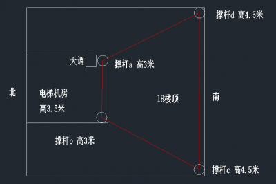

我打算这样搞
1、馈线40米左右 从9楼到18楼顶
2、馈线顶楼端接456天调
3、天调接长线(长线首尾相连),天调接地端接大楼防雷带。或者 长线一端接456接线柱,另一端接天调地线端现成loop
4、线长在70米左右
请问这样可以吗 谢谢

建议,
1,线长86米左右,
2,撑杆a .b 放在电梯机房北面两个角,如果长度不够,可以楼顶东北角一个撑杆,
3,用1:4巴伦连接馈线,
4,仔细看下本帖,
